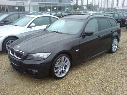

Liebe 325d Fahrer,
kann mir jemand von Euch sagen, ob es normal ist, dass der 325d im Leerlauf zum Vibrieren neigt? Ich habe meinen E91 (MJ 2009, M-Paket, ziemliche Vollausstattung) als ehemaligen Dienstwagen von BMW gekauft. Inzwischen bin ich gut 40.000 km mit dem Wagen gefahren. Gesamtlaufleistung 60.000 km.
Von Anfang an ist mir diese Unruhe im Leerlauf störend aufgefallen - habe es einige Male reklamiert. Laut BMW alles ok; Stand der Dinge :-(
Die Leerlaufdrehzahl liegt bei ungefähr 650 U/min, was mir schon sehr niedrig vorkommt!? Vielleicht könnte man die Drehzahl etwas anheben, um die Vibrationen zu reduzieren??
Ach ja, grundsätzlich bin ich mit dem 325d gut zufrieden - abgesehen von besagten Vib`s und ein paar Klapper und Knarzgeräuschen...
Bin schon sehr gespannt auf Eure Erfahrungen diesbezüglich :-)
VG,
Thomas
