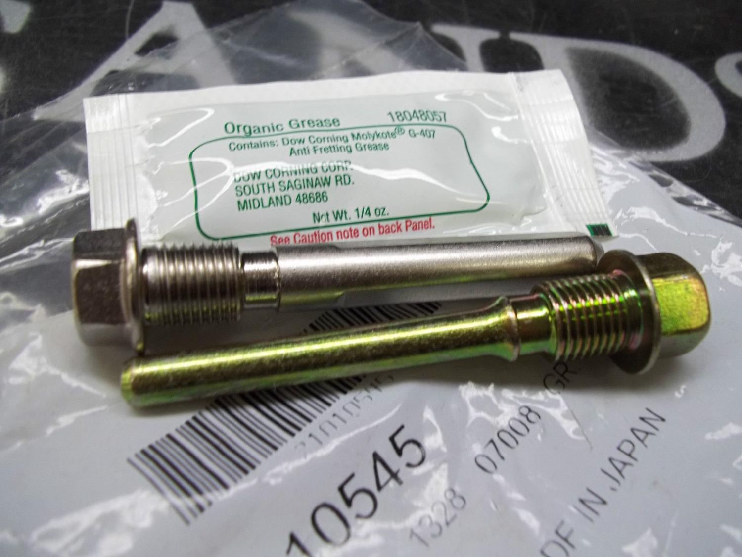

Ich vermute mal nicht frei gängige Bremssattelführungen.
Es wird häufig Fett auf die Gummis der Bremssattelführungen geschmiert, dann klemmen die Bremssattelführungen und die Bremsen laufen heiß.
Das führt dann zur Unwucht an den Achsen.
Habe ich schon alles hinter mir, weil ein Vorbesitzer das auch schon mal an unserem Corsa D gemacht hat.
Gummis runter, Fett in die Bohrung und danach war Ruhe und die Bremse lief nicht mehr heiß.
Es sind die Gummis mit der Nummer 12 auf diesem Bild an der Hinterachse.
https://opel.7zap.com/de/car/x03/j/0/17-9/
Wenn dann muss säurefreies Fett, das von Opel verwendet werden.

Sitzt der Bremssattel zu nah an der Scheibe bzw. die Führungsbolzen sitzen fest/klemmen etwas, und eine Scheibe eiert auch nur ein kleines bisschen, hättest du auch ein Vibrieren in der Lenkung.
Das muss man beim Bremsen aber auch gar nicht mal merken müssen.
Ursachen dafür können nicht plan gereinigte Auflageflächen der Bremsscheibe sein, oder eine Bremsscheibe, die nur leicht aus der Toleranz ist...Billigware zb. hat das oft, aber auch Scheiben von Namenhaften haben das, die als 2.- 3. Wahl Ware an diverse Unternehmen verramscht werden.
Ist ja ein gängiges Verhalten der HST....Profit ist eben alles.
Sowas kannst du mit einer Bremsscheibenprüflehre nachprüfen....oder wie auch immer dieses Gerät heißt.
Aber ich denke mal, du weißt was ich meine.
Aber teste erstmal die Freigängigkeit des/der Bremssättel, wie HDW schon Schrieb

@WaveRunner007
Was und wo hast du gefettet und womit??
Habe ja schon geschrieben, an den Gummis darf nicht jedes Fett dran, nur spezielles Fett, ich glaube Lithiumfett, kannst du bei Opel auch kaufen oder im Zubehör.
hitzebeständiges
Ich würde da nur Silikonfett dran machen.
