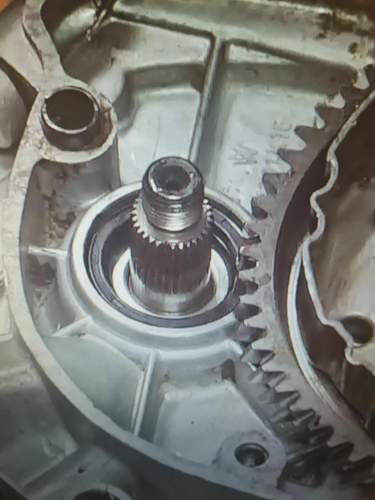

Mahlzeit Männer,
Ich habe jetzt den Deckel demontiert und ihr hattet alle recht. Eigentlich sollte es sich hierbei um eine Nasskupplung handeln, aber in meinem Fall war 0,00 Getriebeöl mehr vorhanden... der Vorbesitzer hat auch gesagt, dass sie quasi nur rumstand und nie gefahren wurde, aber das Getriebeöl komplett fehlt hätte ich nicht gedacht...
Nun zu meiner Frage:
Wie um alles in der Welt kriege ich die Kupplungsfeder gewechselt? Ich kann den Stift aus dem Deckel nicht herausziehen, da irgendwas noch blockiert. Hat es eventuell etwas mit dem Stift auf den Bildern zu tun? Wie kann ich den wohl entfernen? Dran ziehen hat nicht viel bewirkt, ich möchte den aber auch nicht zerstören, bevor ich später keinen Ersatz finde.
Besten Dank im Voraus!
