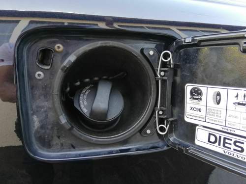

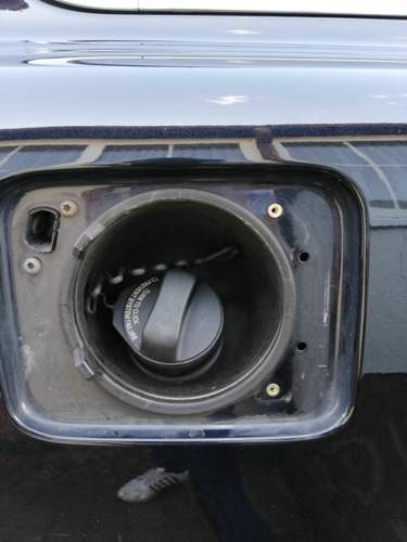

Hallo Zusammen,
Heute hat mich auch das "Tankdeckel in der Waschstrasse" abgerissen Thema eingeholt.
Hab schon mal ein bisschen im Forum gelesen hier hab aber trotzdem mal ne Frage(n)
Wo genau kann ich in VIDA die Verschlusszeit für den Tankdeckel programmieren? Auch die 2-stufige Entriegelung und der Theft Mode (automatische Verriegelung ab x km/h) würden mich interessieren.
Kann da wer sachdienliche Hinweise geben?
Und dann muss ich mal schauen ob der Stellmotor überhaupt noch funktioniert, glaube nämlich das der auch tot ist... :confused:
Danke & Gruss
t-eddie
Programmierung Tankdeckel-Tankverriegelung in VIDA wie folgt:
Diagnostik - Fahrzeugkommunikation - CEM - ERWEITERT- Steuergerät programmieren.
Rainer

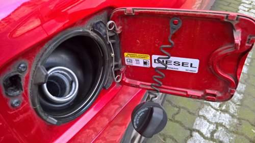

Wenn es dir den Deckel weggerissen hat, dann lag es an der Feder. Die hat nicht mehr gehalten.
Sonst würde das nicht passieren.
Wo du die sofortige Schließung der Klappe mit ZV einstellen kannst, weiß ich nicht aus dem ff.
Klick dich mal durch die Steuergeräte mal durch.
Logischerweise vorgehen und du hast es gleich gefunden (bei abs und klima wird der nich zu finden sein.. :)).
Dann aber muss der Wagen zum betanken offen (!!) sein.
Wenn du ihn währenddessen verschließt, geht fie Klappe nicht ganz zu...
Viel Glück!!
Wenn du die Feder noch hast, dann wird das ne günstige Reparatur und dauert keine 10 Minuten.
https://www.skandix.de/.../
Ich hab damals bei Volvo ~ 30 € inkl. Einbau bezahlt...
Der Typ hat da schon gefüllte 1/2 h rumgehämmert (ja war mit sehr „modernem“ Werkzeug dran:D)...

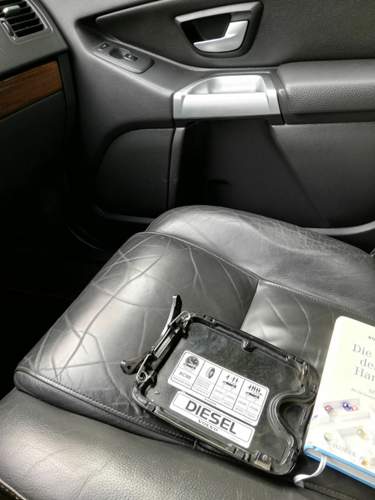

der Stellmotor war bei mir auch schon 2x "tot", sollte in der Volvo-Werkstatt 140+ kosten... da habe ich lieber selbst Hand angelegt!
Das Ding kann man ganz einfach in der Seitenverkleidung ausbauen, alles zerlegen, säubern und die beweglichen Teile neu ölen (auch vom Motor die Miniwelle).
Danach läuft alles seit Jahren einwandfrei!
Die Schließdauer kann man in VIDA einstellen.
Rainer

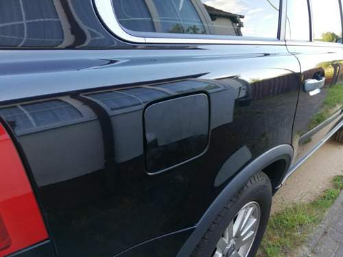

am 23. Mai 2020 um 18:40
... es gibt doch millionen von Autos die nicht mal ne verriegelte Tankklappe haben... und die werden auch millionfach in Waschanlagen gewaschen... dann müssten ja millionen Tankklappen in den Waschanlagen rum liegen... mir noch nicht aufgefallen... da ist dann was passiert was so nicht sein sollte... ;)
Logisch, nicht anders.
Es kommt aber drauf an, wo das Scharnier sitzt. Sitzt es ganz außen, sollte nichts passieren. Sitzt es nach innen versetzt (wie hier, wo man auf den vorderen Rand drückt um zu öffnen), könnte durch dummen Zufall einer von den Lappen da drauf klopfen. Es reicht ja ein leichtes Öffnen, den Rest besorgt die Rotation.
