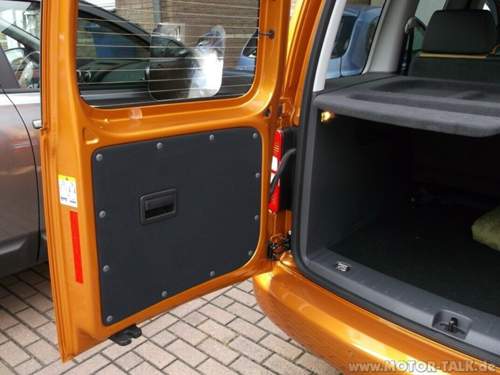

Nachdem ich hier im Forum schon so viele nützliche Informationen und Hilfestellungen gefunden und erfahren habe, denke ich, dass es mal Zeit wird, etwas zurückzugeben.
Also habe ich beim Beziehen meiner Hecktüren-Türpappen mal die Kamera mitlaufen lassen und daraus ein - hoffentlich hilfreiches - Video zusammengeschnipselt.
Hier der Link zum Video:
(für myvideo ist es etwas zu groß und bei Youtube komme ich leider nicht ohne Klarnamen aus - daher dailymotion)
Für das Beziehen der Pressspanteile habe ich mich für einen schaumstoffkaschierten Himmelstoff der Firma fortispolster.de entschieden.
Genaue Bezeichnung ist: Himmelstoff Autostoff SAM189_03 schwarz
Stoff bei ebay (gleicher Händler)
Dieser läßt sich prima verarbeiten, ist nicht zu dick und harmoniert sehr gut mit dem im Jako-O verbauten Kofferraumteppich.
Zum Verkleben habe ich den bekannten SK600 Sprühkleber verwendet.
SK600 bei Amazon
SK600 bei ebay
Ansonsten wird noch etwas Werkzeug und Pattex Transparent Kraftkleber benötigt (siehe Video).
Es ist jetzt sicher kein filmisches Meisterwerk, aber ich hoffe, es hilft dem einen oder anderen trotzdem weiter! Das Ende ist leider etwas arg kurz ausgefallen, da die Kamera bei der Aufnahme akkutechnisch schlapp gemacht hat.
Anbei noch ein paar Fotos des Endergebnisses
Danke an das Forum für die Tips zum Einbau der Innenentriegelung, das habe ich bei der Gelegenheit gleich mit erledigt.
Hat dank dem großartigen Beitrag von -NO- auch problemlos geklappt und funktioniert einwandfrei!
Mein :) wundert sich allerdings schon, wo ich immer die guten Tips und Teilenummern herbekomme! :D:D:D
Fragen beantworte ich natürlich gerne!

Hier(klick) ist ein sehr schöner Beitrag zur Verschönerung der Türpappen.
Danke dafür!

Am besten gefällt mir die Klebeanleitung mit Hammer! :cool::D
Wusste bis jetzt gar nicht, dass Klebestellen genagelt werden....
Noch paar Anmerkungen:
Wenn man dünneren Stoff, wie mein Alcantaraersatzimitat :p hat, ist mMn die bessere Variante, alles in einem Schritt zu machen.
Also die Umleimung auch.
Ich habe das alles mit Sprühkleber gemacht, keine Probleme.
Die Löcher kann man dann wenn der Kleber noch frisch ist, schön zusammen drücken.
Dann sind sie gut erkennbar, und wenn der Kleber fest ist, habe ich da einfach mit nem 8er Bohrer durchgebohrt.
Das reicht aus und der Rest holt sich hin. :p

Ich habe bei mir die Clipse mit der Teilenummer 701 867 299 01C in Satanschwarz verbaut.
mmmh, Danke für den Tip, die Clips die ich drin habe, sollten laut meinem :) eigentlich schwarz sein (sind die gleichen, wie serienmäßig im Jako-O verbaut, TeileNr. 7H0867299 71N).
Ich kannte vorher nur die Hellgrauen aus dem VorFL.
Gerade online gesehen:
70186729901C Clip
Teilegruppe 1 Gewicht 0.001 kg
Dieses Ersatzteil wird nicht mehr produziert. Bitte bestellen Sie 7H086729901C .
Da frag ich doch mal bei meinem :) nach.
Hat mir der Teilespezi wohl die falschen rausgesucht.... Aber das ist ja fix geändert und kostet nicht die Welt.
Ja ein bischen Showeinlage mußte schließlich auch sein :D
Da hätte ich jetzt eher die Sorge, daß der Bohrer mir den Stoff auftüddelt (Laufmasche...). Von daher habe ich mich für die Lochzange entschieden.
Aber bekanntlich führen ja viele Wege nach Rom:)

...und ich dachte, ich hätte schon die schwarzen.
Aber das läßt sich ja noch ändern! Danke für den Hinweis.
