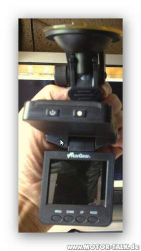

Nabend,
also ich habe mir eine bei Pearl gekauft (eine NavGear) die Qualität ist Ok.
Ich habe sie seit 3 Monaten und zum Glück noch nie "gebraucht" an ist sie aber bei jeder fahrt.
Das Kabel musst du nach unten verlegen (muss ich auch noch machen)
Meine Kamera nimmt etwas mehr als 8 Std in 10 min schritten auf und überspeichert dann die älteste Datei.
