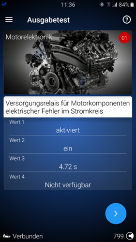

ich habe heute, bei meinem 2.0TFSI, Bj. 2006, 183 tkm, mal mit obdeleven den Ausgabetest (Stellglieddiagnose) vom Motorsteuergerät gemacht. Nun bin ich komplett verwirrt.
Folgende Fehler werden angezeigt:
Versorgungsrelais für Motorkomponenten elektrischer Fehler im Stromkreis
Kraftstoffpumpenelektronik Signalleitung elektrischer Fehler
Saugrohrklappe für Luftstromsteuerung elektrischer Fehler
Bank 1 Nockenwellenverstellung Kurzschluss nach Masse
Magnetventil für Ladedruckbegrenzung Kurzschluss nach Masse
Umluftventil für Turbolader Kurzschluss nach Masse
Kühlerlüfteransteuerung 1 Kurzschluss nach Masse
Tankentlüftungsventil Kurzschluss nach Masse
Regelventil für Kraftstoffdruck Kurzschluss nach Masse
Im Fehlerspeicher ist nur der Fehler P0299 Ladedruckregelgrenze unterschritten.
Kann das sein, dass bei der Stellglieddiagnose so viele Fehler auftauchen, aber keine Fehler im Speicher abgelegt werden?
Im Moment habe ich das Gefühl, dass obdeleven nicht korrekt arbeitet.
Wie seht ihr das?
Bis auf den fehlenden Ladedruck von 0.3 bar, läuft der Motor unauffällig.
Die üblichen Verdächtigen (SUV, N75, Landestrecke abgedrückt) habe ohne Befund gewechselt, bzw. geprüft.
Anbei ein Bild, wie die Diagnose im obdeleven aussieht

Soviel elektrische Sachen deuten schon eher auf eine Batterie hin.
Ah, o.k. Kann sein, ich habe nicht auf die Spannung geachtet.
Habe eben ein Ladegerät angeschlossen und die Spannung mit meinem Zigarettenanzünder Messgerät überprüft. Beim einschalten der Zündung fällt die Spannung kontinuierlich. Nach 5 min. von 12.4V auf 9.9V, trotz Ladegerät.
Also erstmal neue Batterie besorgen.
Danke für den Hinweis @pfrumt

So. Hatte noch Garantie auf die Batterie. Neue rein und die Spannung bricht nicht mehr ein bei Zündung an und Ladegerät angeschlossen.
Bei 12V Spannung werden noch die selben Fehler angezeigt bei der Diagnose. Sind die 12V noch zu wenig?
Edit: ist keine AGM
Du kannst nicht einfach eine andere oder neue Batterie einbauen. Die muss ins System eingepflegt werden.
