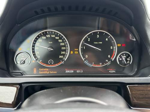

Hallo zusammen ,
Ich fahre ein bmw f01 seit kurzem während der Fahrt kommen viele Fehlermeldungen der Tacho sieht aus wie ein Weihnachtsbaum verschwinden aber gleich wieder und kommen dann wieder alle Assistenten und Tempomat fallen auch aus und gehen dann nichtmehr Musik geht auch nur ab und zu
Kann jemand weiterhelfen oder hatte das gleiche Problem

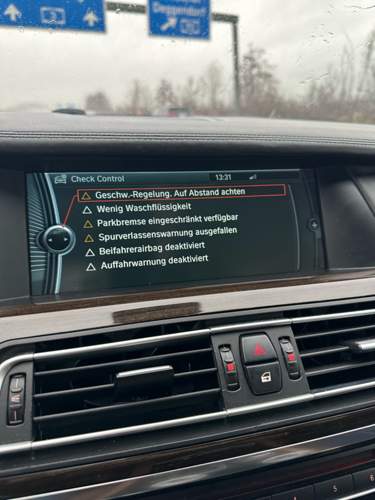

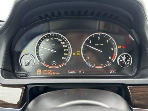

Hier habe ich noch die Meldungen
Die Fehlermeldungen verschwinden aber direkt wieder
Und die Fehlermeldung Parkbremse ausgefallen geht nach neuen motorstart weg die Handbremse funktioniert auch
Der Ton kommt auch nach Lust und Laune
