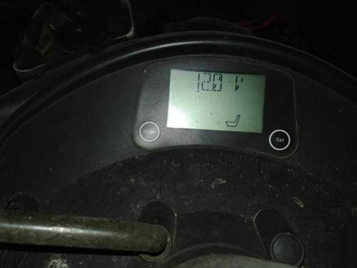

Bei selbstdiagnose zeigt er mir Error an und piept ca 3 mal.

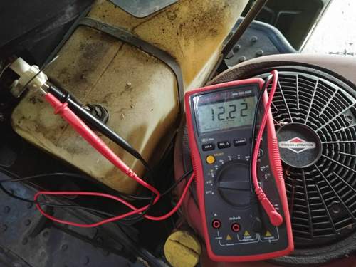

Miss doch mal die Batteriespannung (Kannst du vorne an der Haube - Da ist ein Ladestecker von der Batterie) Aber Bitte Messgerät auf 20V DC (Gleichstrom schalten) Sollte zwischen 11.5-14V anzeigen
Falls die Batterie Leer ist, was bei unter 11.5V schon der Fall sein kann (weiß nicht die genauen werte) Bitte nicht mit einem Normalen Ladegerät laden.. Dann schrottest du die Batterie, es ist nämlich eine Gel-Batterie verbaut.

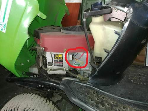

Weist zufällig wo die Diode am dem T6 sitz ?
Hi, schicke mal ein paar Bilder vom Motor und genaue Bezeichnung vom T6. Die Diode oder Gleichrichter sitzt beim bzw am Motor. Die Bezeichnung vom Motor wäre auch super.

Bilder bzw. Motorenbezeichnung.
Es gibt verschiedene Motoren für den T6.
Bild von Motor.
Bitte den Regulator prüfen, es könnte auch die Steuerplatine defekt sein.(Hauptplatine)
