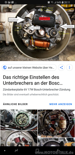

Hallo ich habe ein Einachser vom kollegen der stand die ganze zeit .
Zündspule war kaputt ...habe ich ausgetauscht.
Vergaser war verharzt... sauber gemacht
Jetzt ist das so Funke ist da auch wenn ich die unterbrecher zündung abklemme
Anspringen tut er nur wenn ich die unterbrecherzündung abklemme .
Wenn er warm wird hat er übelst fehlzündung mit Flammen aus dem Auspuff und wenn ich die unterbrecherzündung anschließe geht er sofort aus
Bitte helft mir !!! Ich habe keine Idee mehr

Vielleicht helfen ein paar Bilder mit Kommentar über die Problemstellen weiter. Stelle die rein !

Ich stelle heute Abend Bilder ein
Aber ich kann doch nur einstellen wie weit die Kontakte auf gehen aber doch nicht wann die öffnen ?
Wenn ich die Kontakte abklemme
Dann springt er an hat dann aber fehlzündung und wenn ich Kontakte abklemme funkt er aber springt nicht an

..... und die Grundplatte???
ob 2 oder 4 Takt die Zündung des einen Zylinders muß kurz vor OT erfolgen
grundsätzliches sowie Bild und Ton zur Einstellung gibts z.B. hier
https://www.youtube.com/watch?v=h0Da4vJYMN0
der Ausschalter Taster sollte den Funken killen - im Zweifel auch hier mal auf den Simson Schaltplan schauen, da übernimmt dies die Pos. Zündung Aus am Zündschloss
das was Du da angeschlossen (siehe Eingangsfragestellung) hast war dann wohl offensichtlich der Kontakt für Zündung aus, hier liegt wohl einfach ein kleiner Denkfehler vor
