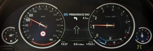

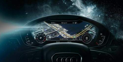

ein virtuelles Cockpit wie bei Audi (Bild 1) gibt es bei BMW so nicht, auch gibt es keine Google Earth Anzeige im Cockpit bis auf 30m. Es ist eher vergleichbar mit dem Widescreen von Mercedes (Bild 2).
Aber es gibt etwas ähnliches von BMW.
Es gab u. gibt gegen Aufpreis statt analoger Cockpit Anzeigen, eine Digitale Anzeige Einheit, die für die verschiedenen Modi wie Sport, Eco u. dabei die Farben u. etwas das Anzeige-Format verändert (Bild 3 bisheriger 5er). Und im neuen 5er kommt z.B. zusätzlich die Anzeige für Kreuzungs-Zoom, Radio-Sender u.s.w. (Bild 4+5) oder auch Hybrid u. Eco Anzeige Modus (Bild 6)
Beim neuen 5er ist die Head Up Anzeige etwas größer u. etwas umfangreicher (inkl. Radiosender u. Telefon) als bei Mercedes u. Audi (Bild 7). Und anstatt einer individualisierbaren Cockpit Anzeige mit umfangreicher Navi Karte u.s.w, gibt es beim neuen 5er die Möglichkeit die Anzeige des Haupt-Monitors zu individualisieren (Desktop Prinzip), was wiederum bei E-Klasse u. A6 nicht möglich ist (Bild 8).

Im Konfigurator habe ich bei BMW drei unterschiedliche Tachos/Instrumente gesehen. Die Unterschiede sind mir nicht vollkommen klar. Das größte ist ein Volldisplay, nur sehe ich hier überhaupt keine Vorteile, wieso ich dies wählen sollte. Optisch spricht es mich auch gar nicht an. Leider. Ich hatte nur die Hoffnung, dass man hier etwas mehr von der Navigation einblenden kann.
Überrascht hat mich Deine Antwort aber, dass das wie ich es erwartet hätte bei Mercedes auch nicht geht. Von daher vielen Dank für die wirklich gute Antwort.
Ob nun die Instrumente im Audi schöner sind oder nicht, ist sicherlich Geschmacksache - mir gefällt es überhaupt nicht. Ich glaube, man lässt sich hier von dem vermeintlich neuen tollen Spielereien im Audi Cockpit etwas einlullen - eigentlich ist eine Karte im Instrumententräger sehr unpraktisch. Das HUD ist da in jeder Hinsicht überlegen, zumal man ja auch noch eine große Karte auf dem Navi-Schirm hat.
Ja, klar ist das Geschmackssache. Da widerspreche ich nicht. :)
Die Unterschiede der beiden Tachos bei BMW sind mir noch nicht ganz klar. Kannst Du dazu etwas sagen?
Ich suche schon bei YouTube nach Videos hierzu. :)
Ich habe das "multifunktionale Instrumentendisplay" (so lautet die Bezeichnung bei BMW) in meinem 5er Touring, allerdings in Kombination mit dem Head-Up-Display. Ich bin von dieser Kombination ehrlich gesagt SEHR überzeugt und finde den Weg, den BMW da beschreitet als absolut ausreichend.
Ich habe mehrfach ausführlich den Audi A4 mit dem "virtuellen Cockpit" gefahren und habe natürlich dort auch die schöne Kartenansicht ausprobiert. Mein persönliches Fazit daraus: Marketingtechnisch wirkt das toll, aber den tatsächlichen Nutzen habe ich noch nicht herausgefunden. Jeder mag da andere Prioritäten setzen aber während der Fahrt benötige ich im Blickfeld die fahr-relevanten Infos und keine hübschen Luftaufnahmen von Google Earth ;-)
Das Head-Up-Display von BMW empfinde ich als extrem gelungen, gerade was die Art und Weise der Darstellung von Infos angeht. Absolut klar zu erfassen und unmissverständlich. Dazu noch im direkten Blickfeld mit automatischer Anpassung der Helligkeit je nach Lichteinfall von außen. In Kombination mit dem multifunktionalen Instrumentendisplay hat BMW da m.E. auch eine "schicke" Lösung gefunden, denn die Darstellung bspw. von Tacho und Drehzahlmesser ist im Detail sehr gelungen. So werden beispielsweise diverse Infos in Echtzeit vergrößert dargestellt oder betont (Tachoabstand zwischen erlaubter und tatsächlicher Geschwindigkeit oder auch die Zahlen direkt unter sowie in der Nähe der Tachonadel).
Die BMW-Lösung mag auf den ersten Blick im Vergleich mit Audi und anderen Herstellern "einfach" wirken, verfehlt aber im tatsächlichen Fahrbetrieb ihre Wirkung nicht und ist gerade in Details sehr gut gelöst. Jeder mag das anders sehen aber ich persönlich finde es gut, wenn mich das Auto bei der Fahrt "in Ruhe" lässt.

anstatt der Splittscreen-Funktion wie bei BMW, bei der man verschiedene Dinge (Navi, BC, Media-Infos...) sich auf dem Haupt-Monitor gleichzeitig anzeigen lassen kann (mit dem Nachteil, daß natürlich beides verkleinert ist), so hat man beim Audi Virtuell Cockpit mit der Navi Karte die Möglichkeit, den Haupt-Monitor bei Radio, Telefon oder z.B. Bordcomputer Anzeigen zu belassen ohne auf die Navi-Ansicht wechseln zu müssen oder auch bei Nachtfahrten ganz abzuschalten (deshalb gibt es dafür bei Audi extra einen eigenen Ein-ausschaltknopf ohne dass dadurch Radio u. die Navigation ausgeschaltet sind). Wenn man beim BMW bei einer Nachtfahrt den hell leuchtenden Monitor abschaltet, muss man auf die Kartenansicht u.s.w. verzichten, bei Audi nicht.
Das ist auch der Grund, warum man die Navi-Anzeige im Audi Cockpit reduziert oder komplett anzeigen kann, eben um die anderen Fahr-Informationen, die man sonst auf dem Haupt-Monitor hat, entsprechend dominant oder weniger dominat zu sehen. Deshalb kann man angesicht der Virtuell Cockpit Anzeige-Möglichkeiten, bei Audi viel leichter eine teure HUD Anzeige einsparen.
Bei BMW ist man gezwungen für die komplette Karten-Ansicht, auch mit all den detallierten RTTI Anzeigen, den Hauptmonitor immer anzulassen. Oder man müsste zumindest die verkleinerte Ansicht mit Splitscreen wählen, wenn man verschiedene Dinge gleichzeitig angezeigt haben will, denn im BMW Cockpit u. HUD gibt es nur die Minimal Anzeige von Radiosender, Navi-Pfeilanzeige u.s.w.

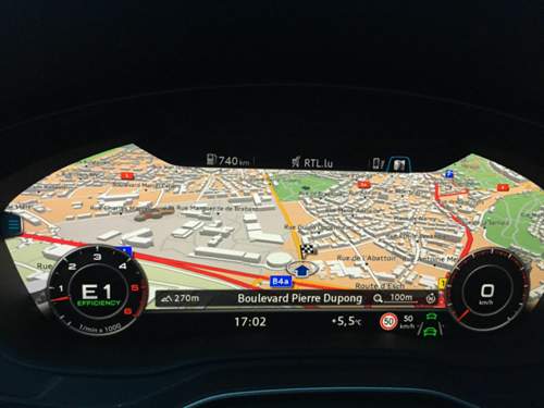

Ich könnte jetzt "einiges" gegen Audi schreiben, was mir am 5er vorher besser gefiel, aber das Virtual Cockpit ist definitiv cool und aber auch genial zugleich. Relevante Informationen gehen hier genau so wenig unter, wie bei sonst einem Tacho. Reine Gewohnheitssache!
Man kann sich das Ganze in gewissem Maße ja so konfigurieren, wie man will. Wenn man gerade nicht in der Laune für buntes ist, gibt es genügend alternative Ansichten. Und die Karte im Tacho braucht man - effektiv nicht - aber es ist - besonders in dichtem Verkehr, schon sehr nützlich. Also man kann das jetzt hier jetzt schlecht reden, nur weil BMW das nicht anbietet, es ist und bleibt trotzdem ein Vorteil. Und in meinen Augen auch in Verbindung mit HUD kein Informationsoverkill.

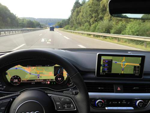

Beim Audi VC hat man anfangs das Gefühl, man schaut auf ein nicht ganz aufgeklapptes Notebook - die Gewöhnung tritt aber ziemlich schnell ein. Würde meinen Vorrednern definitiv was das HUD angeht recht geben, und das ist im BMW besser gelöst. Im Audi z.B. verschwindet die Wegführung zwischen den Streckenänderungen.
Die zentrale Navieinheit ist im Audi (Q7) so positioniert, dass man den Blick eher zwischen HUD und Mitte wechselt als zwischen HUD und VC Darstellung. Außerdem frisst google Earth bis zu 5GB/Monat. Das technische Wunderwerk der eingebauten SIM Karte hat Audi vor 4 Monaten entdeckt.
