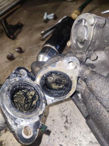

ich fahre einen Vivaro 2.0 CDTI von 2011 mit ca. 175tkm.
Letzten Winter hatte der sporadisch die Fehlermeldung "einspritz prüfen" im Armaturenbrett. Diese ist nach ein paar Minuten immer wieder verschwunden, bis dann auf der Autobahn Anfang dieses Jahres "Einspritzung defekt" mit dem STOP Symbol aufleuchtete. Daraufhin wurde der DPF ausgebaut und im Ofen freigebrannt, da dieser anscheinend voll war. Die Werkstatt sagte damals, dass der Öl-Sensor auch anzeigte, dass das Öl verschlissen sei und der DPF sich deshalb nicht regenerieren konnte.
Bis vor ein paar Wochen war alles gut mit dem Wagen. Jetzt kam die Fehlermeldung "Einspritz prüfen" wieder. Insgesamt ist diese jetzt 3x wieder aufgetaucht, beim ersten Mal nur ein paar Sekunden, gestern blieb sie mehrere Minuten.
Heute ist der Wagen dann in die Werkstatt gegangen, und von dort habe ich eben erfahren, dass kein Fehler gespeichert ist, der auf den DPF hindeutet. Nur Öl verschlissen und einen Fehler beim Bremslicht. Einen Ölwechsel habe ich aber vor ca. 2 Monaten (ca. 2-3tkm) machen lassen, ohne ein Zurücksetzen bzw. Löschen des Fehlers (wenn dieser da überhaupt schon vorhanden war).
Ich kann mir da keinen Reim drauf machen, und dass die Werkstatt es auch nicht kann frustriert mich ein bisschen, da ich keine Lust habe jeden Winter den DPF reinigen zu lassen.
Vor ein paar Jahren hat er mal Probleme mit den Glühkerzen, daraufhin habe ich ein paar ausgetauscht. Der Fehler war dann erstmal weg. Wenn es sehr kalt ist (unter 0°C) leuchten beim Starten manchmal kurz die Motorkontrollleuchte und die Serviceleuchte, daher denke ich, dass es noch immer ein Problem mit den Glühkerzen geben könnte. Nur scheint im Fehlerspeicher nichts dazu aufzutauchen.
Der Wagen fuhr immer normal, und ging auch nicht in den Notlauf, als der Fehler "Einspritz defekt" auftauchte. Irgendwas scheint aber bei kalten Temperaturen die Regeneration des DPF zu verhindern.
Habt ihr eine Idee, was das sein könnte?

Wir haben jetzt das gleiche Problem, ist aber meine Schuld gewesen. Ich habe vor zwei Jahren aufgrund von P0380 die Glühkerzen ersetzen lassen. Der Fehler war danach nicht weg. Jetzt habe ich Fuchs das Glühkerzenrelais gebrückt. Damit habe ich mir das Motorsteuergerät zerschossen. Seitdem kommt die Fehlermeldung „Gas-Einspritz überprüfen“. Leider springt er jetzt viel schlechter an. Kalt ca 30-40 SEK. orgeln. Warm ca 5 SEK. Fehler ist jetzt Nockenwellensensor abgelegt. Habe mir nun ein gebrauchtes Steuergerät besorgt und hoffe, dass er damit wieder läuft.
Kauf dir einfach ein neues Glühzeitrelais für 35-75€. Ist in 5 Minuten getauscht und beobachte es. Er braucht die Glühkerzen auch zum Freibrennen des Partikelfilters.
Kaputte Glühkerzen machen diese Meldung bei diesem Motor nicht. Sie mussen Fehler aus Steuergerät auslesen.

Hatte auch den Fehler 0380. Glühkerzen waren alle neu. Man hat aber gemerkt, dass das Fahrzeug nicht vorglüht, obwohl er es anzeigte. Mein nächster Plan war das Glühzeitrelais zu erneuern. Dummerweise habe ich es vor dem Tausch (falsch) gebrückt. Dadurch habe ich das Motorsteuergerät zerschossen. (Einspritzanlage prüfen und es dauerte deutlich länger, bis er ansprang. Im Fehlerspeicher waren dann zusätzlich noch der Kurbelwellensensor).
Mit neuem Motorsteuergerät läuft er jetzt wieder top. Ob das Glühzeitrelais jetzt die Ursache für 0380 war oder das Motorsteuergerät selbst, kann ich leider nicht sagen.
Ich habe gestern mit der Werkstatt gesprochen und was der mir alles erzählt hat, kann ich leider nicht 1:1 wiedergeben.
Das Ende vom Lied ist, dass der Turbo Öl zieht und dieser neu muss. Dadurch soll sich der DPF schnell zugesetzt haben. Das AGR-Ventil wurde auch auseinander gebaut und war ziemlich zugesetzt. Und ein Bremslichtstecker war defekt. Ob das jetzt auch was mit dem DPF zu tun hat weiß ich aber nicht.
Bremslichtschalter ist sehr sehr oft kaputt darum viele Leute konnen Inspektion nicht loschen. Aber macht keine Lampe ein, nur Fehler im Steuergerat.
