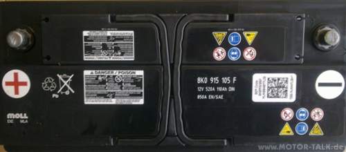

Die 83110 ist die richtige. Hat bei Audi die TNR: 8K0 915 105 F
BEM CODE:
8K0915105F
MLA1884877LIB
EDIT: Habe noch ein Bild gefunden und gleich noch die MOLL-Typenliste mal angehängt, dann ist es komplett.
Ich habe mich vor einiger Zeit mal mit Moll in Verbindung gesetzt und bekam schnell und kompetent Auskunft. Auf dem Minus-Pol sind übrigens Herstelljahr und Monat ablesbar. Wenn die Batterie befüllt geliefert wurde steht die KW oben und das Jahr unten. Wurde sie trocken geliefert steht das Jahr oben und die KW darunter.
Audi-original-110ah-850a-baterie-neu-von-moll
