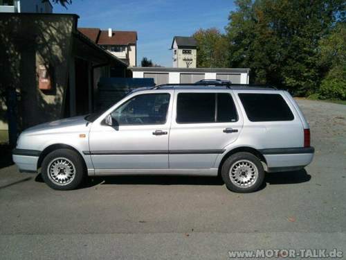

Hab heute einen 3er Golf Variant gesichtet der in Budget passt.
In dieser Anzeige steht.
Fahrzeugart: Gebrauchtwagen
(3 Vorbesitzer)
Endpreis: € 1.500,-
Aufbau: Kombi (5 Sitze)
Kilometerstand: 233.000 km
Erstzulassung: 11/1993
Leistung: 55 kW (75 PS)
Kraftstoff: Benzin
HU-Prüfung: 11/2011
Außenfarbe: Silber Metallic

Ich denke da kann man nichts falsch machen oder?
Der Besitzer sagte: Ich kann gerne jederzeit zum Öamtc fahren!!
Was ich noch wissen wollte:
Ist der 75PS Motor empfindlich bzw anfällig?
Wieviel Hubraum hat der? 1,6 oder 1,8?
Wieviel km haltet der Motor im Durchschnitt?
Pickerl ist bei euch der TÜV, gell? Die datieren den dann trotzdem auf November??? Naja, gilt ja nur ein Jahr lang...
Also der 75PS-Variant ist in aller Regel ein 1,8l Motorkennbuchstabe AAM.
Hab den auch in meinem Kombi...ist kein Drehmomentwunder, aber reicht und man ist keine Gefahr für sich und andere...ists sehr bergig bei dir, dann wirst du viel Bekanntschaft mit Gang Nummer 3 und 4 machen ;) auf der Autobahn sollte man am Berg den nötigen Schwung mitnehmen, d.h. 115km/h nicht unterschreiten, weil im 5.Gang am Berg einfach garnichts mehr an Leistung kommt...bist du dann noch nicht allein unterwegs, musst du in den 4.Gang.
Der Motor ist aber recht robust...Öl, Kerzen, Filter und alle 2-3Jahre spätestens ne neue Wasserpumpe (frag mich nicht warum, der braucht doppelt bis 3-fach so viele Wasserpumpen wie mein 1,6l 75PS Golf ;))
Wenn der Zahnriemen neu ist, dann wird bei mir zumindest immer auch die Wasserpumpe neu gemacht...vielleicht ist die bei dir auch neu.
Ich hab den AAM viel auf Kurzstrecke (einfach 12km) im Einsatz, da nimmt er sich bei unsportlicher Fahrweise und max 10km/h über zulässige Geschwindigkeit ca. 6,5-7,5l...auf der Autobahn bei konstanten 120km/h (inkl. Klimaanlage) ist er mit 6-6,5 echt sparsam!
Schau dir den Wagen einfach an, öffne die vorderen Türen und schau dort wo die Türen angeschlagen sind Richtung Kotflügel nach Rost. Um de Türbänder rostets auch gerne. Um die runden Plastikstopfen an Unterboden und Türen rostets auch gerne. Schweller anschaun. Heckklappe anschaun. Reserveradmulde anschaun (die hat ein Loch an dem es auch mal rostet, muss aber nicht schlimm sein). Stoßdämpfer nach Gefühl begutachten. Wenns beim von der Bremse gehen quitscht, ist das ne normale VW-"Krankheit" ohne Funktionsbeeinträchtigung (wenns der Verkäufer nicht weiß, dann kannst du versuchen den Preis zu drücken ;))
Kilometerstand ist hoch, bei guter Pflege aber kein Problem. Aussagen über Lebensdauer sind reine Spekulation. Allerdings bei diesem, heutzutage schon fast gigantisch großen Hubraum und dem bisschen Leistung, ist das Material nicht überbeansprucht.

Hallo gromi, das war mal ne totale Information!!! Danke dir. Ich werd das beachten. Und ich bin mir ziemlich sicher, das ich mir den GOLF kaufe, obwohl ich der totale 3er Golf Gegner war, steh eher auf 2er Golf.
Und wieviel km bringen die Motoren? So ca?
Zahnriemen Wechselintervall? Ölwechsel alle 10000km?
Hatte den Motor auch drin, bevor ich auf VR6 Kompressor umgebaut hatte. Bin mit ner Tankfüllung immer über 600KM gekommen.
Ist nen solider Motor, aber auch nichts Weltbewegendes. Viel Spass damit falls du Ihn kaufen solltest. Denke bei allem was neu gemacht wurde geht der Preis in Ordnung.
Ölwechsel mach ich alle 15.000km immer mit Ölfilter...ich verwende ein günstiges HC-Öl (5W-40) von der Hausmarke eines großen Online-Reifenhändlers...Filter sind übers internet so billig zu haben, dass mich der Ölwechsel vom Material her ca. 20€ kostet...Nachfüllmenge zwischen den Ölwechseln max 300ml...
Zahnriemen ist glaub nach 120.000km nach Herstellerangabe fällig...nach 5Jahren, wie manchmal empfohlen hab ich nicht wechseln lassen; der sah noch gut aus, außerdem kommt er mit nichts in Kontakt was ihn vorzeitig zerstören könnte (Öl oder sonst was), weil unter einer Abdeckung...
Ich verbessere mich was die Wapu angeht, die wird beim AAM nicht über den Zahnriemen angetrieben und MUSS daher nicht beim Zahnriemenwechsel neu gemacht werden, trotzdem frisst mein AAM diese förmlich...klackert dann immer so schön, vor allem im Leerlauf eindeutig zu hören...
Ich halte den Motor für unkaputtbar...300.000km sollten drin sein, wenn die Pflege stimmt, leider macht gerade bei den frühen GolfIII-Baujahren die Substanz der Karosserie eher schlapp...

Jau - die sind robust. Meine Golf hat mittlerweile 317 TKM runter und der hat NOCH NIE irgendwelche Flüssigkeiten unter sich gelassen. Da tropft nichts, da sifft nichts - alles bestens. Der 3er BMW von meinem Bruder hat da erheblich größere Probleme.
Zahnriemen alle 120 TKM, daran sollte man sich halten (ist mir beim Golf zwar noch nie gerissen aber bei nem Renault - das ist dann richtig übel). Ölwechsel mache ich auch mit Markenöl ausm Supermarkt, so alle 2 Jahre (sprich etwa 20 TKM), Filter war bislang immer noch bei VW am günstigsten (7 Euro oder so). Wasserpumpe habe ich noch nie ersetzt.
Bis heute ist nur mal der Lüfter vom Kühler, der Kühler selbst und dann Kleinigkeiten wir Türschlösser und der elekt. Fensterheber Fahrerseite kaputt gegangen. Sonst nix - da kann man bei 200 TKM wie ich das Auto schon habe nix sagen - oder :-)
Grundsätzlich ein sehr robustes Auto - kann man nicht wirklich was mit falsch machen - so meine Meinung.
Kann Dir den 3er Golf Vari wärmstens empfehlen.
Schwachstellen sind halt der Rost an den schon erwähnten Stellen - glaub ich hab noch keinen 3er Golf gesehen der nicht bei den Türbändern Rost hatte (und mal ehrlich, welches Auto aus den 90ern ist wirklich rostfrei?) und diverse Elektronikprobleme, welche gern mal auftreten. Bei mir z. B. haben sich das ABS-Steuergerät und das Relais welches das Motorsteuergerät mit Strom versorgt aufgrund kalter Lötstellen verabschiedet, und es geht auch nur noch 1 elektr. Fensterheber. Glaube das auch die Schiebedächer als anfällig gelten...
Aber all das sind hier im Forum bekannte Probleme ;)
Dafür haste ein zuverlässiges Gefährt mit viel Laderaum, bei dem sich so einiges selbst reparieren lässt und einem die Ersatzteile beim Schrotti fast nachgeworfen werden.

Der Vari mit dem 1,8L Motor ist ein sehr zuverlässiger Begleiter, egal ob 75 oder 90 PS.
Wie schon meine Vorredner meinten, imer hübsch Öl drauf und auf den Zahnriemen achten, dann kann nix schief gehen. Die Wasserpumpe (sollte sie mal zerfallen) ist nicht so teuer, da dann meist nur der Einsatz getauscht wird.
Wenn du nen Grund suchst um den Preis zu drücken, wirst du Rosttechnisch bestimmt am Unterboden bei den großen Lackabläufen in jedem der Füßräume fündig. Die gammeln so schnell aus der Karosse.... eben Krankheit. Solltest du auf jeden Fall mit anschauen.
