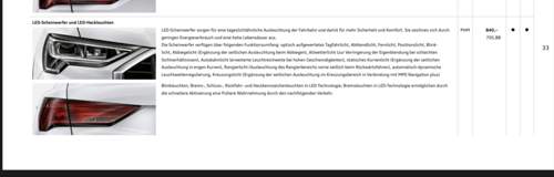

Seit 27.12.23 habe ich Q3 Sportback mit LED-Scheinwerfer und LED-Heckleuchten.
Laut Audi Webseite steht klar beschrieben, dass die Heckleuchten mit dynamischem Blinklicht vermerkt sind. Anhang habe ich hierher beigefügt.
Mein vorherigen A4 Avant mit Matrix kann man erkennen, dass ich diesen dynamischen Blinker bei Schließen Kofferraum und die Türen sehen konnte. Bei Q3 leider nicht.
Frage, ist das korrekt, dass bei LED-Scheinwerfer und die LED-Heckleuchten so nicht funktionieren kann.
Ist das möglich, softwaremässig einzustellen oder irgendwie eine Funktion dazu buchen? Das heisst, mit Steuergerät müsste es machbar sein mit Konfigurieren oder so ähnliches.
Ansonsten müsste die Audi Webseite diesen Bericht ändern, das gilt für die Neukunden oder die Leute diesen Q3 zu bestellen., damit keine bösen Überraschungen gibt.

Bin ich bei dir. Jedenfalls für Gebrauchtwagenkäufer ist das verdammt schlecht kommuniziert, wenn man nicht vorher von seinem Händler darüber aufgeklärt wird. Dass sich das Ganze durch eine Einstellung im Steuergerät aktivieren lässt, bezweifle ich leider. Wenn keine notwendige Hardware fehlen würde, hätte Audi das Dynamische Blinklicht sicher nicht zwischenzeitlich entfernt...

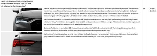

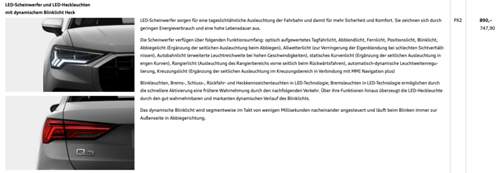

Hi
ich habe Matrix ,Heck und vorne dynamische Blinker
es gibt 3 Hecklampen zur Auswahl
Basic Halogen (echt arm bei den wagen von Audi)
LED ohne dynamischen Blinker
LED mit dynamischen Blinkern
vorne bei Matrix dynamisch, sonst vorne Standard Blinker

Nein, Halogen gibt es nicht. Bei den Basis Scheinwerfern sind alle Lampen bis auf die Blinker ebenfalls LED. (Voll-)LED Scheinwerfer sollen dagegen laut Audi Konfiguration immer mit dynamischen Blinklicht Heck sein. Sind sie aber bei manchen Modelljahren/ Monaten (offenbar um 2022 herum) nicht.

Okay ja gilt nicht für das Rücklicht, sorry. Um die Basis geht es aber gar nicht, sondern um die „mittleren“ Voll LED.
Rücklampen mittlere Ausstattung
mit....
und ohne Laufblinker Blinker bestellbar
