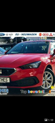

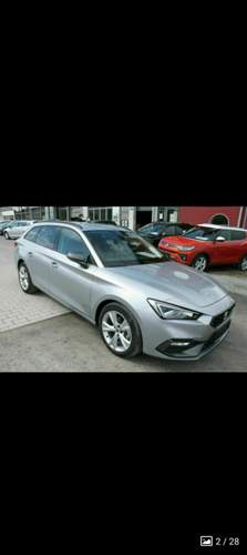

Hallo, eine Frage an die Experten: Beim FR kann man optional für 970 EUR Voll-LED-Scheinwerfer konfigurieren. Mir ist nicht ganz klar, wo der Unterschied zur Serienausstattung beim FR liegt. Dort ist in der Preisliste von LED-Technologie für Scheinwerfer die Rede. Könnt ihr mir sagen, wo der Unterschied liegt, der so einen hohen Aufpreis rechtfertigt? Danke euch im Voraus.
