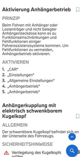

Bei aktiviertem Anhängerbetrieb sind diese Funktionen aus genau diesem Grund deaktiviert - darauf wird man ja mit zwei aufeinanderfolgenden Hinweistexten hingewiesen, die bei jedem Motorstart aufpoppen und mich zumindest ziemlich nerven...
Manuelle Aktivierung:
1. "Car"
2. "Einstellungen"
3. "Allgemeine Einstellungen"
4. "Anhängerbetrieb"
5. "Anhängerbetrieb"

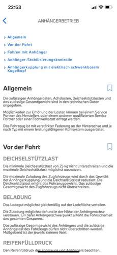

Eine Suche in der "Driver's Guide" App hätte dir diese Information aber auch zugänglich gemacht...

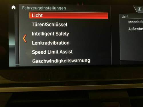

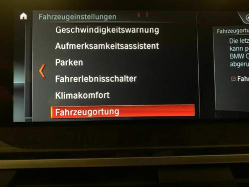

Ich klinke mich hier mal ein, weil ich diese Einstellung auch schon gesucht und nicht gefunden habe. Hintergrund: diverse Hänger werden nicht erkannt, die Blinker blinken vertauscht oder oder oder. BMW findet nichts auffälliges.
Manuell kann ich den Anhängerbetrieb bei mir nicht aktivieren… mangels Menüeinträge. Im Driver’s Guide ist ebenfalls nichts dazu zu finden. Ich habe die AHK ab Werk. Kann jemand mal Fotos von dem Menü machen?

Und wo genau finde ich diese Option? Bisher hat das niemand benennen können. Die Bedienungsanleitung gibt nichts her.
Du gehst ins Menü "Mein Fahrzeug"
dann " Fahrzeugeinstellungen" und dort
"Anhängerbetrieb" auswählen - dort ist dann das Kästchen das man an- oder weghaken kann damit das Auto nicht mehr vollbremst bei ausgesteckter Lichtleiste vom Anhänger.
Ich habe es dann auf Speicherplatz 7 gespeichert mit langem Tastendruck.
Somit hat man es sofort griffbereit und muss nicht lange im Menü suchen.
Aufpassen muss man aber wenn man anschließend ohne Hänger fährt, das Häckchen wieder umzustellen, denn sonst piepst und bremst es beim Rückwärtsfahren gegen ein Hindernis nicht mehr und das gibt blöde Beulen !!
Ich weiss garnicht, wovon hier geredet wird. Wenn ich meinen Wohnanhänger dranhänge, dann weiss das Fahrzeug, dass einer dran ist und den Menüpunkt "Anhänger" in den Einstellungen "Mein Fahrzeug" gibt es nicht.
