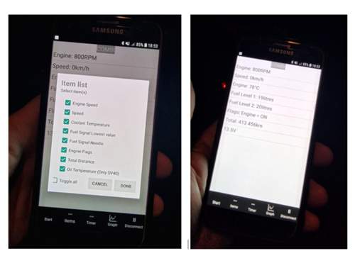

Falls du ein Android zur Verfügung hast: App 850 OBD-II
https://play.google.com/.../details?...
und dann einen Elm/Veepeak Bluetooth-Adapter
https://www.amazon.de/dp/B011NSX27A/ref=pe_27091401_487024491_TE_item
Funktioniert bei mir tadellos
Sogar live die Geschwindigkeiten der Radsensoren anzeigen geht.

Die App 850 OBD-II für Android nutze ich auch. Ich bin mir aber nicht sicher, welche Steuergeräte die unterstützt. Bei meinem 96er TDI klappt die jedenfalls tadellos.

Ich kann auch nur 850 OBD-II für Android empfehlen. Irgendein altes Telefon mit Bluetooth hat doch jeder rumfliegen, funktioniert bei mir mit nem Billig-Dongle problemlos. VDO-Tacho programmieren (Reifengröße, Service-Reset), Fehlercodes auslesen und löschen - geht alles damit problemlos.
