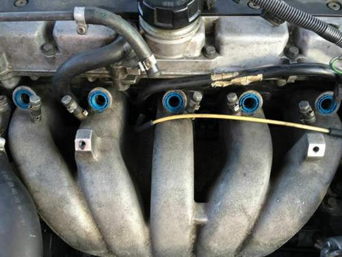

Hallo zusammen, habe heute festgestellt das bei meinem Elch Baujahr 1994 unten mittig vom Einlasskrümmer ein schlau bis zum Gaszug geht. Nun meine Frage wo muss der Schlauch angeschlossen werden? Habe motorra durchsucht aber kein Anschluss gefunden.
Danke im Voraus

Kennen zwar die 2.5-20V-Motoren nicht so gut, aber ich vermute, das ist ein Unterdruckschlauch, und der muss an den "Tannenbaum" = Unterdruckverteiler neben der Drosselklappe.
Ist er der dicke der aus der Ansaugbrücke durchguckt?
2015-03-08-15-20
Der dicke kommt von der ölfalle. Er ist an dem Anschluss wo das flammenden drin ist. Der andere dicke geht nach oben zum Anschluss zwischen den Zündkerzen. Unter der ansaugbrücke ist denke ein Unterdruck erteiler. Also gleiche oder so ähnlich wie bei den einspritzdüsen ist. Am Tannenbaum sind 3 Stecker belegt und 2 Blinddeckel drauf. Das Ende von dem Schlauch, so wie es aussieht war noch nie irgendwie drauf gesteckt. Habe den Wagen vor längerem gekauft und richte ihn nach und nach. Aufjedenfall hat der Motor Zuviel Druck, dadurch verliert er etwas Öl. Was mit auch aufgefallen ist, am öldexkel ist nix weißes zu sehen. Unten an der ölfalle der Schwarze Kasten, da ist weißer Schlamm.
Mach doch mal ein Bild von dem Vorfall, so können wir nur raten. Grüße Micha

Hoffe zu erkennen. Das andere Ende des Schlauches ist unter Einlasskrümmer mittig. Kann sonst morgen im
Hellen noch Bilder machen. Das Auto ist vom Vorbesitzer leider verbastelt worden.

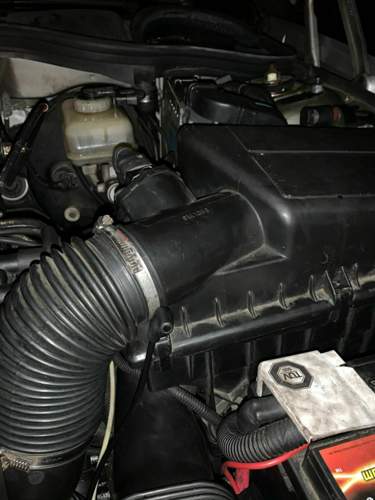

Guck mal hinten am Luftfilterkasten
Am Luftfilterkasten habe ich keinen anschluss, hab ich schon geschaut. Habe am luftfilterkasten was angeschraubt wo eine Seite Schlauch rein geht und auf andere Seite ein blinddeckel drauf ist
.jpg
Nein ich meine nicht an der Seite, hinten in Richtung Lenkrad sozusagen. Da sind doch zwei Anschlüsse?
Der da sieht mir ganz so aus...
Nein da sind keine Anschlüsse, dort habe ich schon geschaut.

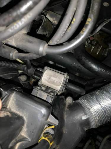

Halt ihn mal bei laufendem Motor zu, ob sich was ändert. Wenn der Motor zuviel Druck aufbaut, dann liegt es oft an der Ölfalle.
Okay mache ich morgen. Die ölfalle ist Anfang des Jahres gewechselt worden. Was mir auch nicht gefällt der weiße Schlamm an der ölfalle bzw. wo das flammsieb ist.
