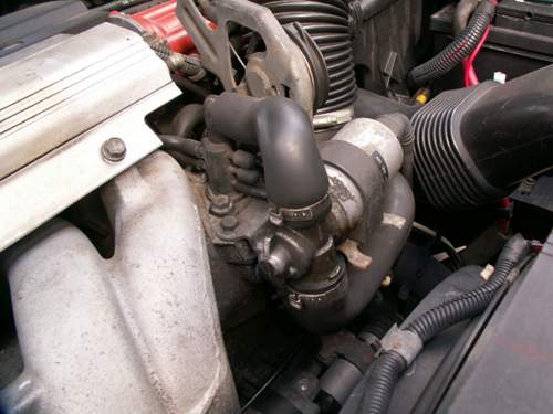

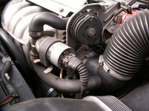

Ich schaue nochmal nach dem Leerlaufregler, wo genau sitzt der beim 850er? bzw wo er sitzt ahne ich, kann ja nur am Ende vom Gaszug sein, ich meine, muss ich da viel ausbauen um dran zu kommen?
Desweiteren zur Resonanz, die ist bei mir genau bei 2000 U/min und ist für einen kurzen Augenblick echt unangenehm, aber halt nur für den kurzen moment, wo ich diesen Bereich betrete, danach ist ruhe, davor auch. Ist der Motor warm, wird er auch "ruhiger". Das hatte ich vorher nicht, ist jetzt erst mit dem neuen Kat und dem neuen Endtopf gekommen, obwohl beide Neu und Dicht sind (zubehör).

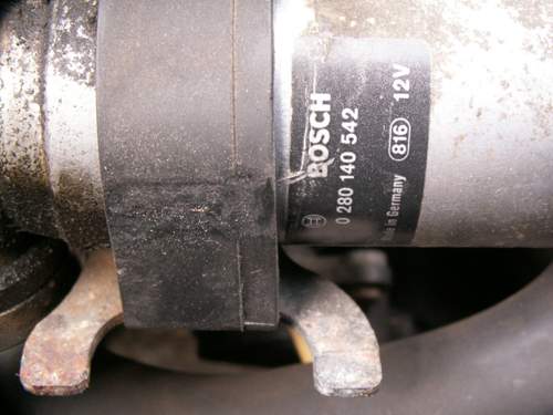

Leerlaufregler: Position G
http://www.motor-talk.de/.../steuergeraet-lage-i203631233.html
Prüfe noch ob die 2 Schläuche die unter der Drosselklappe sitzen und unter der Batterie verlaufen zum Carbon Filter ok sind.
Zusatzluftschieber = Leerlaufregler :)
