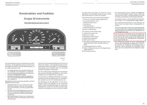

Hab in einem Werkstatt-Handbuch noch ein Kommentar bei der Beschreibung des KI gelesen: "Das Instrument hat eine Sicherung für die Systemspannung. Sicherungen sind in den Kreislauf Integriert. Bei Durchbrennen der Sicherung gibt es eine Reserve-sicherung, die oberhalb der durchgebrannten Originalsicherung eingeschraubt wird."
Hat Jemand eine Ahnung, wo ich diese Sicherung finde - ist die irgendwo am KI dran ? Das könnte ja im Prinzip eine Ursache sein...

Anbei noch Auszug bzgl. der Sicherungen, damit man weiß, wo die Info herkommt...
Volvo 850 KI Hinweis Sicherung
Alder Schwede ... was 'n das für'n Text ?
"Das Instrument hat eine Sicherung für die Systemspannung."
(also das KI ; O.K.)
"Sicherungen sind in den Systemkreislauf integriert."
(wie wo was ? )
Ist das nur eine schlecht Übersetzung, und meint - es sind weitere Sicherungen in der (Bord-)Spannungsverteilung vorhanden ?
Evtl. fehlt einfach führendes Wort "Weitere" ? "Weitere Sicherungen sind ...."
Klingt für mich a la :
Herbert hat einen Rasenmäher.
Rasenmäher sind für zu mähenden Rasen da.
Also, Herr Bert:

jo klar, dass es noch Weitere gibt.
Finde diese Wortwahl irgendwie von "Dichtern" und nicht Denkern gewählt. ;)

Unfachmännische Übersetzung aus dem Englischen? "system circuit" -> Systemkreislauf?
