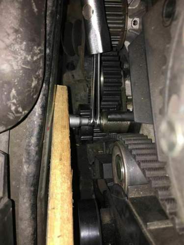

Hallo, ich bin gerade dabei bei Altelch Nr.2 (2.5 20V) den Zahnriemen zu wechseln. Geht das wirklich ohne die Riemenscheibe abzubauen? Bei mir ist mindestens die Plastikabdeckung im Weg.
Gruss Roland
Ist etwas frickelig, aber bei unserem alter 8er haben wir die wenn ich mich recht erinnere auch drangelassen. Ich weiss aber nicht was fummeliger ist. Riemenscheibe abbauen oder den Zahnriemen so drüber zu bekommen
Habe bisher zweimal Zahnriemen gewechselt und die Riemenscheibe immer dran gelassen. Ist schon etwas frickelig, zugegeben. Da stellt sich eine gewisse Routine ein, beim zweiten mal ging es ruck-zuck
@rolandkiefer schrieb am 16. Januar 2021 um 12:59:29 Uhr:
Hallo, ich bin gerade dabei bei Altelch Nr.2 (2.5 20V) den Zahnriemen zu wechseln. Geht das wirklich ohne die Riemenscheibe abzubauen? Bei mir ist mindestens die Plastikabdeckung im Weg.Zitat:
@Jan-Marinus schrieb am 18. November 2020 um 21:08:25 Uhr:
Du brauchst die untere Riemenscheibe nicht ausbauen.
Jan-Marinus
Gruss Roland
JA. Welche 'Plastik-
Abdeckung ? Du hast dieses bügelige "Blech-Etwas" (rechts unten) schon weg ?
Nachtrag: einige 'Impressionen'
Das bügelige Abdeckblech ist noch dran. Danke für die Bilder, jetzt ist das klar. Du hast es dir ja einfach gemacht, du hast einfach den Motor ausgebaut. So kann man auch mit anständigem Werkzeug die Spannrolle ausbauen. die 45er Torx sitzt bei mir brutal fest.
Zahnriemen ist ab, mit der Schraube der Spannerrolle kämpfen wir noch
Ich habe mir einen T45 Bit gekauft für die kleine Ratsche. Die passt dann optimal rein. Größeres Werkzeug ist für die engen Verhältnisse nicht geeignet. Vorteil ist auch das ich ein Drehmomentschlüssel in der Größe habe und daher kann man die auch nach Vorgabe festziehen
Früher hatte ich ein abenteuerliches Konstrukt:
T45 Einsatz für die große Ratche. Durch diesen einen 8er gekröpften Ringschlüssel. Dann zu guter Letzt mit einem Hammer der zwischen Bit und Längstträger platziert war gehebelt damit der Bit nicht abrutscht.
