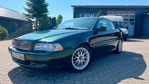

Moin moin,
Ich spiele mit dem Gedanken einen Volvo C70 Coupé zu kaufen und hätte diesbezüglich noch ein paar Fragen.
Mit dem Handgeschalteten kenne ich mich halbwegs aus aber gerade bei den C70 gibt es viele Automatik - getriebene auf dem Markt.
Kann man nun sagen, dass die 4 Stufen Automatik „gut“ oder „schlecht“ ist? Es gibt ja ab Modelljahr 2000 oder 2001 die 5 Stufen Automatik, welche definitiv auch eine Wandlerkupplung hat aber hat die 4 Stufen Automatik auch eine? Wie lange hält die Automatik ca.? Sollte man lieber zum Handgeschalteten greifen?
Ist der 2.0T in kombination mit dem Automatikgetriebe auf die 1,6 Tonnen zu wenig zum cruisen aber auch mal schneller fahren?
Schon mal vielen Dank

Du kannst beide Varianten nehmen,kommen beide von Aisin Warner.
Im Normalfall nicht kaputt zu bekommen.
Ab dem 00er Modelljahr gab es die 5-Gang Variante.
Im Cabrio hatte ich Automatik,war für mich auch Pflicht,im Coupe war es ein Schalter.
Letzterer war aber auch massiv umgebaut als T5.
Mit dem 2.0T bist Du eh eher als gemütlicher Cruiser unterwegs,da passt die Automatik ganz gut.
Meine 4-Gang-Automatik mit Wandler hat 660.000 km runter. Ein Magnetschalter und regelmäßige Spülungen sind die einzigen Investitionen gewesen.
Es ist halt jeweils eine klassische Wandler-Automatik,von den Schaltzeiten natürlich nicht vergleichbar mit einem DSG,Speedshift o.Ä.
Dafür haltbar :D

Die 4-Gang Automatik Mj.99 ist nochmal etwas anders gesteuert als die bis 1998.
Und ein weiterer Punkt wäre, dass ja, glaube ich, jedes Automatikgetriebe den Wintermodus hat aber nicht jedes Getriebe auch den Eco / Sportmodus hat. Welche Getriebe haben denn den Sportmodus/ Eco Modus?
Ist das auch nur Ansteuerung oder ist noch etwas anders?
Ich dachte, dass gäbe es nur beim T5 habe es aber auch schon bei einem 2.4T gesehen.
Das ist eben der von mir erwähnte Unterschied von 98 auf 1999.
Hat aber nichts mit der Motoriserung zu tun.
Ab 1999 ist die Automatik "adaptiv" geregelt,sie lernt quasi das Fahrverhalten des Nutzers.
Bis 1998 ist sie quasi doof und macht nur das,was in ihren Chips gespeichert wurde.
Erkennbar an den anderen Tasten am Wählhebel.
