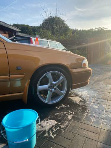

Hallo Zusammen,
Habe eine Spezielle Frage und zwar würde eine Achsschenkel von einem V70 2 auf einen C70 1 Passen?
Grund dieser Frage ist ich will die R Bremsen auf meinem C70 fahren.
Vielen Dank im Voraus.
Gruss aus der Schweiz.

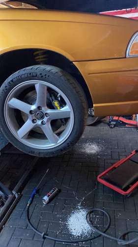

Nein,passt nicht.
Ist auch eine völlig andere Plattform.
Mit etwas Aufwand und anderen Haltern könnte man die hinteren Sättel vom P26 R vorne am P 80 fahren,dann auch mit den 330 x 28 mm Scheiben vom R hinten.

Die vorderen sind anders verschraubt,dafür gibt's keinen Halter.
Was hast Du denn vor?
Ich würde eher in gute Scheiben,Beläge und Stahlflex-Leitungen investieren.
Bringt auf jeden Fall was uns Du bist halbwegs legal unterwegs.
