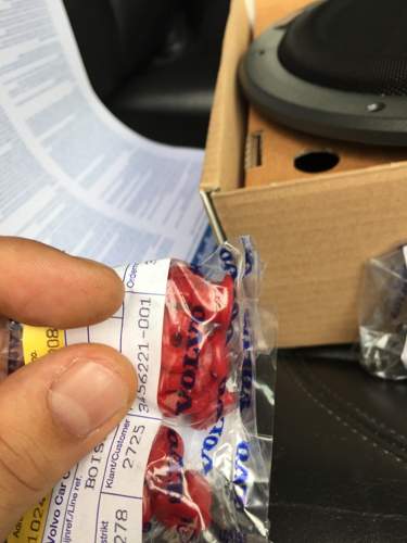

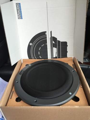

Die Woofer habe ich in der Tüte nachgeliefert bekommen, ein Loch Rechts hat der Vorbesiter in die Plastikdämmung gemacht (Vorgestanzte Schlitze durchbrochen).
Nun , die Woofer gehen nicht, habe sie erstmal angesteckt an den Steckern unten, die passten.
Da kommt nichts an. Radio das 901 glaube ich. Wie kann ich die aktivieren???

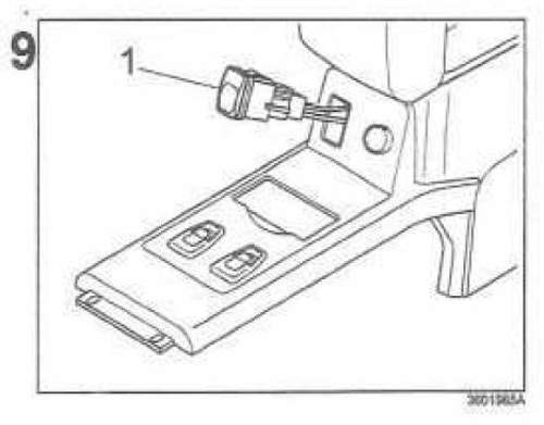

ja, genau die Woofer habe ich. Und die Blende in der Mitte an der Ablage. Die pul ich raus. Was ist mit den Weichen, wie sehen die aus? Warum so ein "Brücke " an dem dicken Stecker? Mir wurde nur gesagt, mir fehlt der Schalter (Wo die Blende im Bild 5) ist, zum Ausschalten.

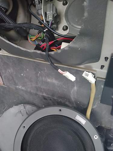

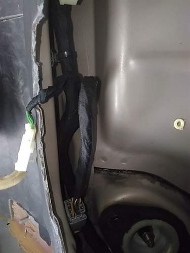

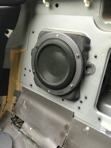

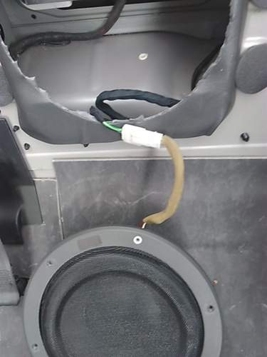

So, Hier mal Bilder meiner Stecker. Was ist falsch? Welche Kabelfarben /Stecker müssen wohin?
Fotos ist links und rechts durcheinander. Bild 1+2 ist rechts, 3,4,5 links, wo auch dicke Stecker sind.
LG Jörg

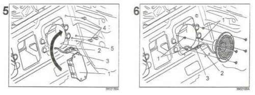

Wenn die Subwoofer nachgerüstet werden braucht man noch 2x die Weiche 9442852 . Dann kommen diese seltsamen "Endstecker ab und dieses Teil wird aufgesteckt und befestigt.
Hallo Jörg,
die beiden Weichen sind / müssen an dem Blech angeschlossen sein hinter den Woofern (Siehe Bild 1)
An den Stecker an der Mittelkonsole muss der Ein/Ausschalter für den Woofer angesteckt werden.
Thomas ;)
Subwoofer C70
Subwoofer C70 Schaltewr
