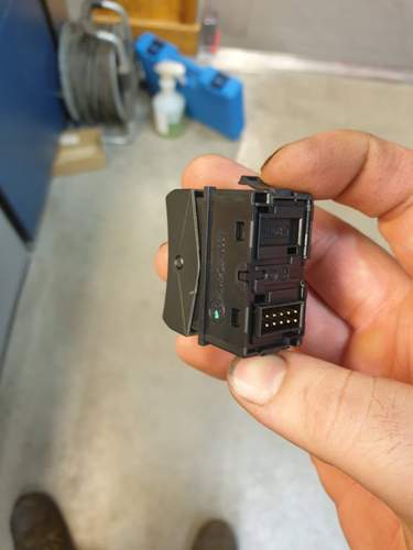

Der Schalter für die Rundumleuchte (der Artikel 21211214) soll ja oben über den Kopf beim Fahrersitz. Muss der nicht extra auch noch verkabelt werden? Weil die Kabelarbeit spielt sich ja bis jetzt nur in der rechten Kabinenhälfte ab.
Oder ist es einfacher den Schalter in den Bereich unter den Schalter der Feststellbremse zu setzen.
Belegung
Sicherungen
Das ist ein digitaler Schalter über LIN-bus (s. Bild). Der muss nicht verkabelt werden. Ich denke, oben ist schon ein LIN-Modul (s. Bild) mit bis zu 4 belegten Schaltern beim Tachografen verbaut. Da gibt es unter einem Blinddeckel sicher noch einen freien Steckplatz. Da oben ist der Schalter in unter 5 Min. verbaut, unten bei. Handbremshebel dauerts etwas länger.

Schalter
@InspectorCotta schrieb am 18. Januar 2023 um 09:32:30 Uhr:
Ja, das leuchtet ein. Dann ist es besser, wenn er oben hin kommt, da ist auch noch ein Platz frei.
Vielen Dank!
Japp. Die ganze DIN-Abdeckung oben/unten raushebeln und von hinten dann das LIN-Modul rausnehmen und Schalter rein.
