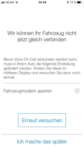

Ich habe die entsprechende Volvo on Call App auf meinem iPhone installiert, mich anschließend mit meiner Volvo-ID angemeldet und die beschriebenen Schritte zum Hinzufügen meines Fahrzeugs genau durchgeführt (auf Fahrersitz platz nehmen, Zündung ein,…).
Bei Schritt 3/3 (Verifizierung) steht nur für mehrere Minuten „Warte auf Bereitschaft Ihres Volvo...“. Dann läuft das Ganze wohl irgendwann in einen Timeout und die Meldung „Ihr Volvo antwortet nicht“ erscheint.
Die Prozedur habe ich nun schon sehr oft probiert. Ebenfalls habe ich die App bereits gelöscht und neu installiert, natürlich auch ohne Erfolg.
Hatte jemand von euch bereits ein ähnliches Problem damit? Gibt es eventuell irgendeinen Trick oder irgendetwas besonderes zu beachten?

Du musst VOC erst im Fahrzeug anmelden...hast Du dort schon die Aktivierung mit dem Anruf bei VOC und Passwortabfrage gemacht? Sollte eigentlich bei Auslieferung mit Händlerunterstützung laufen..
KUM
Themenstarteram 26. Juni 2018 um 7:56
Im Menüpunkt Volvo on Call im Fahrzeug werde ich doch nach einem Aktivierungscode gefragt. Laut Hotline handelt es sich dabei doch nicht um die PIN, welche mir per SMS und Mail zugeschickt wurde.
Ich dachte, diesen Aktivierungscode bekomme ich erst nach der Koppelung per Smartphone-App?
Wo sollte ich denn anrufen?
Sorry, ist bei mir zu lange her...aber Du musst erst OnCall im Fahrzeug aktivieren (wenn Du da ein Passwort zugesendet bekommen hast, dann nimm das doch mal). Dies ist das Grundlagensystem und die APP nur die Komfortfunktion, die dann mit dem Fahrzeug verknüpft wird.

Sorry, lange her....ich glaub ich habe beim Händler mit Abschluss des Vertrages ein Passwort angegeben, dann im Fahrzeug die OnCall Taste gedrückt, das Passwort bestätigt und die haben dann das Fahrzeug mit meinem angelegten Konto verknüpft. Danach wurde die App eingerichtet und auch mit dem Konto verknüpft und das war`s. Vielleicht musst Du nur die OnCall Taste drücken, dort Dein Passwort (Aktivierungscode) hinterlegen lassen und dann nimmt das Fahrzeug auch den dann gewählten Aktivierungscode.
KUM
Themenstarteram 26. Juni 2018 um 9:05
Die OnCall Taste habe ich ebenfalls bereits mehrfach gedrückt. Da passiert leider gar nichts.
Eventuell liegt ja tatsächlich ein Hardwaredefekt vor?
Allerdings würde ich dann erwarten, dass eine entsprechende Fehlermeldung im Display erscheint.

Eine Internetverbindung im Auto per Bluetooth-Tethering herzustellen, habe ich auch schon versucht - wie auch per WLAN und mittels zusätzlicher SIM-Karte. Leider waren alle Versuche ohne Erfolg. Die Internetverbindung funktioniert zwar, jedoch komme ich dabei mit der Verbindung per App auch nicht weiter.
Im Volvo-On-Call Menü des Sensus sind die Punkte Volvo-On-Call, sowie SOS momentan sogar ausgegraut, lassen sich also gar nicht auswählen!
Lediglich der Menüpunkt Volvo-On-Call Aktivierung (oder ähnlich) lässt sich auswählen und verlangt eben den ominösen 10-stelligen Code..
