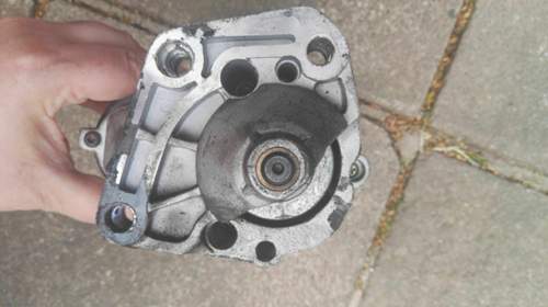

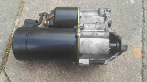

Anlaser gegen gebrauchten dann vorne das startet relae und hinterm zündschloss so ein Teil weiß nicht wie es heißt.Die Batterie wurde überprüft ist okay. Der Mechaniker sagte mir es kann nicht daran liegen das der Fehler mit der Reparatur der gasanlage zutun hat..

Auch ein gebrauchter Anlasser kannn ne Macke haben .
Hab noch einen 1 Jahr alten vom . 2.0 L hier liegen

Anlaser schon getaucht gegen einen gebrauchten.

Je nachdem was du für einen Motor hast, kannst du auch versuchen , bei eingelegtem Leerlauf und Zündung an . mit einem Kabel eine Verbindung vom dicken Kabel am Anlasser zu dem kleinen Steckkontakt am Anlasser kurz zu verbinden , wenn er dann startet ist der Anlasser ok .
Je nach Motortyp kommt man mehr oder weniger gut an den Anlasser ran .
