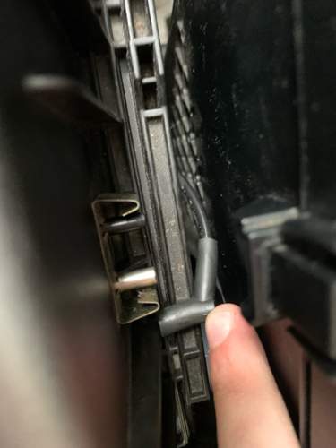

Sind die beiden Unterdruckschläuche am Luftfilterkasten richtig dran?
Wenn ja, dann setze mal d n Unterdruckschlauch zur Warmluftklappe dicht, evenzist die Membran dort defekt.

Hey, die habe ich vor ein paar Tagen mal dranmachen müssen, weil die lose im Motorraum schwurbelten. Weisst du welcher von den zwei für die Warmluftkappe ist? Ich habe einen der relativ senkrecht unter den Luftfilterkasten läuft, der is rechts und einen der Richtung Ansaugbrücke läuft. Gruss
