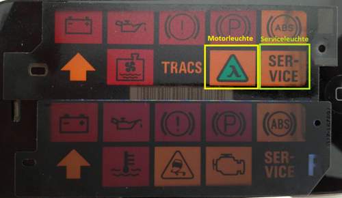

Hi Roland
also als erstes schick nicht das Motorsteuergerät hin das hat kein Problem.
Die SERVICE Leuchte ist vom Tacho ausgelöst und die ist nur eine Errinerung für dich das man alle 15.000km oder alle 12 Monate den Service (Ölwechsel usw) machen soll. Wenn die Arbeit erledigt ist wird diese mittels Diagnosegerät wieder zurückgesetzt und der Tacho fängt wieder an zu zählen.
Das du das Motorsteuergerät nicht auslesen kannst liegt an das Protokoll und Bauweise von diesem. Diese Motorsteuerung (nennt sich Fenix) ist recht speziell. Die meisten Auslesegeräte kennen dieses Protokoll gar nicht und vor allem auch nicht das der Auslesepin ein anderer ist als üblich (3 statt 7).
Wenn du ein Motorproblem haben solltest dann leuchtet meist das Lambda Symbol im Tacho was neben der Service Leuchte sitzt.
Das mit dem Fahren hört sich irgendwie nach Radlager aus. Da du anscheinend wenig Schrauberfahrung hast, bring den Wagen zu einer Werkstatt und lass sie das prüfen. Kannst auch zur Dekra oder TÜV fahren wegen Check um mehr oder weniger sicher zu sein das sie dich nicht über den Tisch ziehen.

@christian welches Motorproblem würde denn das Lamda Symbol auslösen? Habe es ab und zu sehr selten nach Lastwegnahme.
Gruß Thomas
Geht bei dir das Lambdasymbol an während der Motor läuft? Wenn ja dann sollte auch was im Fehlerspeicher vorliegen. Am besten du fährst zu einer Volvo Werkstatt und lässt den Wagen auslesen.
Kannst die vorab fragen ob die den alten VST Tester haben. Mit dem neueren (DICE) geht das auslesen bei deinem Wagen nicht.
Wenn du so eine lange Reise anstrebst dann solltest du definitiv den Wagen einmal gründlich prüfen lassen. Volvo ist eine recht "exotische" Marke vor allem was die älteren Modellen angeht. Das kann schnell zum Problem werden, wenn der Wagen mitten in der Pampa kaputt geht.

@Christian: Öl wurde vom Vorbesitzer (onkel) 1-2 Tage bevor ich das Auto erhalten habe gemacht. Das Lamba Symbol Leuchtet nicht. Es leuchtet das Service Symbol. Gestern ist allerdings noch der Pfeil nach oben hinzugekommen. Nachdem ich einmal an der Automatik bisschen rumprobert habe und dieses Eplison Zeichen und das L reingemacht habe.

@scutyde wie bereits gesagt das Lambda Symbol hat noch nie aufgeleuchtet und macht es aktuell auch nicht.
