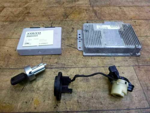

Moin - brauch echt Hilfe mein Latein ist am Ende.
Nachdem ich den einzigen Schlüssel verloren habe, wurde von mir ein gebrauchtes Zündschloss mit dazugehörigen Sensorring und allen Schlössern verbaut. Ergebnis Wagen fährt nicht.
Dann zu Volvo Werkstatt gebracht um Schlüssel im Motorsteuergerät an zu lernen.
Werkstatt meint nach 1 Woche das Diagnosegerät würde sich aufhängen. Ich denke sie haben es nie angeschlossen, sie meinten es läge am Anlasser. Der kann aber nicht def. sein und wenn würde er ja ohnehin nicht anspringen weil sie ja die Schlüssel nicht angelernt haben. Dann gebrauchtes Motorsteuergerät mit Zündschloss , Schlüssel und Sensorring sowie Box für die Funk Türöffnung gekauft.
Bis auf die Box für den Funkschlüssel alles eingebaut.
Der Wagen springt immer noch nicht an.
Nun bin ich ratlos. Wäre schon wenn jemand einen Tipp hat . Danke im Voraus Andreas
Ist wein Volvo V40 Automatik, Kombi mit Alu Motorsteuergerät von Siemens Baujahr1998.

Das Problem ist nicht die Box für die Funkschlüssel, sondern das Wegfahrsprrensteuergerät. die muss mit dem Motorsteuergerät angelernt sein. wenn sondt kein Fehler vorhanden isr, fehlt dir das Modul. ggf.
Aber es sollte kein problem sein bei deinem ursprünglichen gerät unddenem originalem Motorsteuergerät die schlüssel anzulernen.

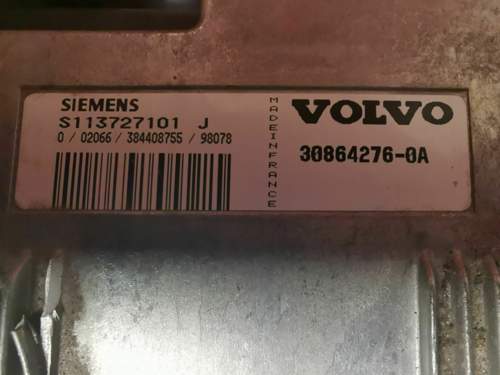

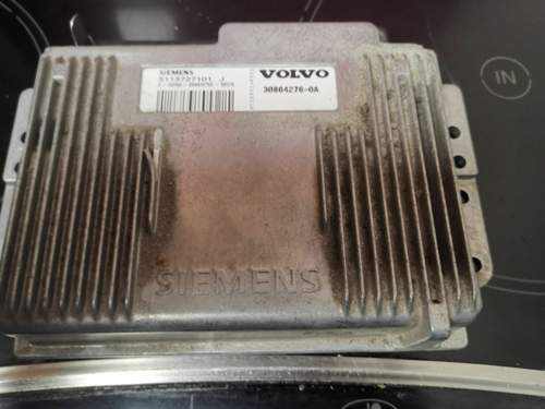

Moin Bernd aber sofern ich weiß ist die im Motorsteuergerät verbaut - jedenfalls gibt es Leute denen ich Bilder vom Steuergerät geschickt habe und die wollten die wegfahrsperre deaktivieren wenn ich das motorsteuergerät schicke.

und dieses set hab ich gekauft und verbaut

Das Problem ist, das das motorsteuergerät und das weggafrsperrensteuergerät miteinander verheiratet sind.
Was du verbaut hat ist das motorsteueergerät EMS und das Zentralverrreigelungsmodul, das dazugehörige WFS leider nicht.
Das Motorsteuergerät aknn bei dem WFS abgelernt werden, das WFS nicht. wenn du also nicht die richtige WFS hast, wird es wohl so ohne weiteres nicht funktionieren, es sei den ein paar elektronikgurus können das so mangen, aber da wäre ich eher pessimistisch. das WFS sitzt links unten in der Nähe des Innenraumsicherungskasten, dort ist auch der Sensorring angeschlossen.
Die Kommunikation zwischen WFS und EMS erfolgt ber eine rosa-weisse leitung von Pin 4 des WFs an Pin 56 des EMS.

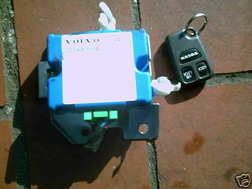

Hmm ich danke euch jedenfalls für eure Antworten aber ich habe mal nachgesehen und finde nirgendwo eine box für die wegfahrsperre zu kaufen - bei eBay sind über 600 Artikel aber nicht eine box für nen v40 Baujahr 1998.
darum weiß ich nicht ob bei der Generation überhaupt so ein Teil vorhanden ist. Ich habe jedenfalls nichts ausgebaut und am ende des Kabels vom Sensor ring ist nichts denn das ist gegenüber des Zündschlosses an der Lenksäule.
bei ebay wird allerdings eine volvo v40-s40 Baujahr 2000 verkauft - in der Anzeige steht für alle Volvo S40 / Volvo V40 ab Bj. ´00- Benziner ! -ein Steuergerät von BOSCH für die Wegfahrsperre(Volvo: 30865184) mit einer Fernbedienung.
Aber die Box ist eben ab Baujahr 2000. Ich frage mich wenn die box die wegfahrsperre box ist warum ist ein Funksender dabei? Kann es nicht doch sein das die von mir im Set gekaufte Keylessbox nicht von mir getauschte doch damit zu tun hat? Und wie ich schon sagte Volvo Händler sagt sein Diagnosegerät hängt sich angeblich auf - was ich zwar nicht glaube aber ich bin ja nicht Magere und kann mir kein Diagnose gerät schnitzen geschweige denn das ich mit der geschilderten Kabelbelegung was anfangen kann. Ps der Wagen hat 1000€ gekostet und Geld für was anderes oder den Automatik für teuer Geld von einem Volvo Händler zum nächsten zu schleppen habe ich leider nicht. Aber dennoch danke für die Tipps

dein Volvo hat hat wie alle ein Motorsteuergerät, bei dir eins von Siemens EMS 2000, ein Wegfahrsperrensteuergerät oder auch Immobilizer , steht auch Immo auf dem steuergerät, und ein steuergerät für die fernbedienung. dein sensorring ist den wo angeschossen, das kabel wird ja nicht im luftleeren raum enden.
