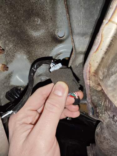

So Manni und natürlich auch für alle anderen hier mal die Bilder von meinem Hosenrohren, dem Kat und den Undichtigkeiten. Ich weiß nicht, ob mir dein eines Hosenrohr viel weiter hilft Manni? Doch lieben gleich komplett neu inklusive Kat, hab jetzt überall nur noch Komplettbauteile gefunden, bei denen Kat und Hosenrohre verbunden sind.

Hallo Bernd, ich habe auch nochmal Bilder von der alten/ neuen Sonde und den Kabelfarben rausgesucht.

weiss-weiss ist glaube ich die Sondenheizung bei NGK, wie es aussieht scheint die Belegung zu stimmen.
