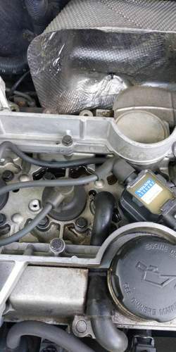

mir ist heute ein merkwürdiges Geräusch im Motorraum aufgefallen.
Siehe Video :Motorhaube Offen 1
Leerlauf
Die Drehzahl verändert sich nicht und bleibt konstant. Bei der Fahrt vernehme ich das Geräusch nicht,
sicherlich auch schwieriger. Habe mir die Schläuche im Motorraum angesehen, konnte keine Sichtbaren verschleiß oder abgerissene Verbindungen entdecken.
Bin für Tipps dankbar.

Nicht immer kann man sehen ob die Schläuche kaputt sind da reicht schon ein kleiner riss irgendwo deshalb gibt es den Tipp die Schläuche bei laufenden Motor mit Bremsenreiniger einzusprühen.
Wenn da was ist verändert sich kurz der Motorlauf.

Soweit ich das nun nach meinen Recherchen beurteilen kann , kann das auch das Nockenverstellrad sein.
Die Lichmaschine kann ich ausschließen, es sei denn sie funktioniert trotz einen möglichen Lagerschadens.
Hast du schon an den Klimakompressor gedacht?
Und das Expansionsventil? Äh, das sitzt beim S40 doch an der Spritzwand? Oder am Kondensator im Innenraum?

Habe nochmal ein Video nach einer kurzen fahrt gemacht, da erkennt man auch ein "leises" schleifen.

Und das kann ich wie testen? Die Geräusche kommen definitiv von den Baugruppen "Keilriemen"

Moin,
nimm den Riemen ab und prüfe die angetriebenen Sachen und Umlenk/Spannrollen .

So , es sind die Umlenkrollen , Riemenspanner , Spannrolle etvl Riemenspanner. Auch muss der Keilriemen neu.

Moin,
von welchem Riemen redest du ?
Keilriemen gibt es nicht , wenn ist es ein Keilrippenriemen ,
Zahnriemen ?
oder meinst du Beide ?
Beim Riemenwechsel , egal welcher , werden nicht immer die Rollen , Wapu usw . mit gewechselt, ist ne Kostenfrage .
