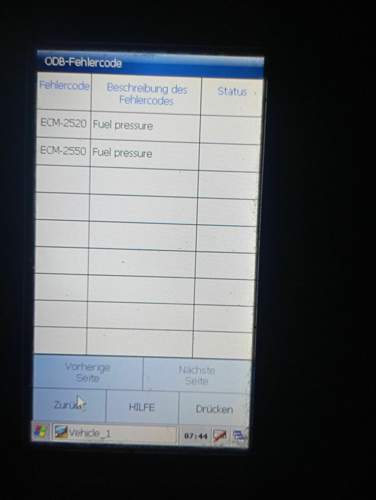

Ja servus, nun begrüße ich mich Mal im Volvo Forum, letzte Woche einen V50 als Winterauto zum runterreiten geholt, nun schon die ersten Fehler zwecks Motorleistung, wenn der Volvo kalt ist und die ersten Kilometer auf der Autobahn fährt keine weiteren Probleme, nur nach ca. 5 Minuten ab dann wenn er die 85grad erreicht hat, habe schonmal auslesen lassen, zwar kein Volvo Diagnosegerät aber der Fehlercode sagt euch ja vielleicht was.
Bild im Anhang
Grüsse

Ich würde mir den Differenzdruckzähler, Temperaturen der Sensoren vor und nach dem DPF während der Fahrt anschauen. Vielleicht kann man dann schon etwas ableiten.

Also wenn ich das alles bei Google ubersetze kommt nur Schrott raus, soll ich den differenzdrucksensor tauschen oder nicht?

Der Differenzdrucksensor kann die Ursache sein, muss aber nicht. Wäre aber sicher mal die günstigste Lösung.
Zum Fehler: Auf Deutsch übersetzt verstehe ich dass es die Lambdasonde ist. Um eine genaue Diagnose zu haben wäre es von Vorteil wenn du kurz in einer Werkstatt den Fehler auslesen lässt um nicht unnötig Teile zu ersetzen.
Im Vorraus: Typische bzw. immer die gleichen Probleme beim 1.6d sind der Partikelfilter, Differenzdrucksensor, Luftmassenmesser, Dieselfilter und das Additiv welches alle 60 000km aufgefüllt werden muss. Der 1.6d mag keine lange Service-intervals. Er fährt "gut" wenn du das Öl alle 15 000km wechselst, also 5000km vor der Vorgabe von Volvo.
Fahr doch kurz in eine Werkstatt. Ferndiagnosen beim 1.6d sind ziemlich ungenau. Der 1.6d meiner Frau (den ich verfluche) machte diverse Fehler bis zu 2x vollen DPF. Der Luftmassenmesser funktionierte, hatte aber Werte die nicht im Toleranzbereich waren. Lustigerweise gab es deswegen keinen Fehler im Fehlerspeicher aber dafür 2 mal einen vollen DPF. Er lief wegen dem Luftmassenmessers zu fett womit er mehr verbrauchte und die Aschebildung hoch war.

Also Leute sorry dass so viel Zeit vergangen ist aber nun hab ich mir Mal einen delphi differenzdrucksensor bestellt und der sollte die Tage kommen ich werde Mal berichten

Ähm ich kenne mich nur mit Mercedes Kram aus aber vorne im Motorraum hängt doch nur der Abgasgegendrucksensor und das was ich bestellt habe ist doch der Sensor für'n Dieselpartikelfilter oder ist Volvo da anders??
Es gehen zwei Schläuche aus Silikon vom DPF an diesen Sensor.
Abgasgegendrucksensor = Sensor für'n Dieselpartikelfilter = Differenzdrucksensor
Wenn du tauscht, dann löse die Schläuche auch unten und blas die kräftig durch.
Da ist oft Kondensat, das dir dann den neuen DDS gleich wieder zur Sau macht.

Musst nichts anlernen, nur die Leitungen vorher durchblasen, wie break306 geschrieben hat.
Die Membranen des Sensors sind allergisch auf Wasser.

Der differenzdrucksensor ist vorhins gekommen per Post, gleich eingebaut und per externen Auslosung den DPF regenerieren lassen.... Mensch war das eine eilige qualmerei...dann erste Probefahrt gemacht und nachdem ich auf der Autobahn war wieder ein drastischer Leistungsabfall...Fehler ausglesen und dann dass hier
Ich werde noch wahnsinnig mit dem Auto...das hört sich doch nach Kraftstoff Drucksensor an oder?
