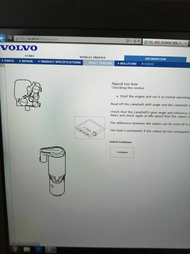

Themenstarteram 1. Juni 2020 um 19:20
Ich weiss, dass ich lange nichts geschrieben habe, aber ich muss wenigstens diesen Thread hier zuende bekommen.
Ich hatte nach erneutem Öl Wechsel den ECM - 640A. Habe dann den Nockenwellenversteller ausgebaut, gereinigt und in Bremsenreiniger gelagert und durchgespült.
Da kam unglaublich viel Modder raus. Beim Einbau ist mir dann aufgefallen, dass im Motorblock noch eine Dichtung klemmt, die zerfleddert war... Ich habe behutsam die Dichtung herausgefischt, wieder angebracht und den Versteller eingebaut.
Und siehe da. Kompletter Leistungsverlust bei unglaublichem Sound :D
Daraufhin habe ich bei Skandix einen neuen gekauft (100€)und seither ist Ruhe. Seit 2800 km bis jetzt.
Wenn ich daran denke, dass die Volvo Fachwerkstatt mir nen Kostenvoranschlag von 1600 € gemacht, bin ich damit gut weggekommen.
P.S.
Da fällt mir ein, ich wusste nicht wo ich den Versteller finden soll und wie ich das Testen kann. In Vida gibt es die Möglichkeit die Position der Nockenwelle mit den Sollwerten abzugleichen während der Fahrt. Hier lagen meine gemessenen Werte jenseits von Gut und Böse. Falls Interesse besteht suche ich die Bilder nochmal raus.
Der Versteller befindet sich am Oleinfüllstutzen beim 2.4i. Dort sind glaube ich 3 Schrauben zu lösen und ein Stecker. Dann kann man behutsam den Versteller rausziehen (ich musste etwas drunterhebeln) und schon hat man ihn. Der Ausbau hat bei mir mit Suche 15 Minuten gedauert. Am längsten dauerte das Lösen , der war ziemlich fest.
Hier nochmal n Link zum Ersatzteil https://www.skandix.de/.../
Beste Grüße
Thomas
@MallocFreeman schrieb am 1. Juni 2020 um 21:20:58 Uhr:
Hi Thomas,
wenn es für dich keine Umstände macht, ich hätte Interesse an den Bildern.
Weisst du noch unter welchen Menüpunkt in Vida dieser "Abgleichmodus" zu finden ist?
Fahre selbst einen S40 mit dem 2.4er (aktuell über 150tkm). Sprich mich wird diese Fehlermeldung sicherlich in Zukunft einholen, da will ich "vorbereitet" sein
Vielen Dank im Voraus =)
Themenstarteram 25. Juni 2020 um 9:06
Moin, klar. Ich suche dir das nachher. Raus.
Aus dem Gedächtnis kann man sich Referenzinfirmationen zu den Fehlercodes anzeigen lassen. Dann erhält man eine Übersicht der Module, dort habe ich dann das Ecm glaube ich ausgewählt und dann bekam ich eine Liste an Fehlercodes angezeigt, die existieren. Dort habe ich nach dem Fehler gesucht, doppelt geklickt und dadurch gelangt man in die Bearbeitung des Fehlers. In der Bearbeitung bekommt man dann angezeigt was die möglichen Ursachen für die Fehler sein könnten. Dort habe ich dann links bei den Piktogrammen den IC oder was das Bild zeigt (sieht aus wie man elektrische Bauteile immer malt) angeklickt. Dann kam ein popup mit soll und istwerten des Nockenwellensensors.
Ich such dir das aber nochmal im Detail raus
