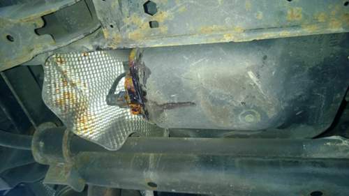

Allerdings etwas mit Hindernissen,... es war mir nicht klar, in welche Stutzen ich die Flasche zum Auffüllen anschließsen! Denn die "Füll-Leitung" hat zwei Anschlüße und nur einer davon lässt ein Einfüllen möglich!
Erst habe ich den falschen erwischt, so das mir die Suppe an den Seiten runtergelaufen ist - shit happens.
Des Weiteren hat der Tank auf der linken Seite einen weitern Stutzen, wofür ist der? (Bild 1)
Ich habe jetzt ca. 500ml aufgefüllt und werde morgen zum freundlichen fahren und den Zähler auf "VOLL" setzen lassen!
Verdirbt das restlich Additiv, oder kann ich das in einem Jahr wieder in den Tank fülllen?
am 26. Januar 2016 um 23:13
Ein Jahr ist kein Problem. Der Schlauch links befördert das Additiv in den Diesel Tank....
