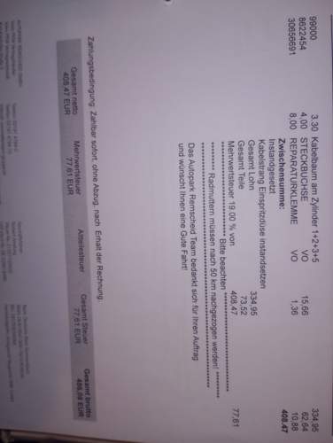

Ich hatte genau das gleiche problem wie oben beschrieben. Auch rutschsicherung gelb, motorleuchte rot, motor rumpelt aufeinmal aus etc. Dazu fehlercode P0203 injector circuit open - injector 3.
Habe den stecker abgeknipst und die kontakte neu zusammengebastelt... macgyver wäre stolz auf mich. Und er fährt wieder. Danke dafür!!

Guten Tag zusammen. Ich habe leider dasselbe Problem. Nachdem der Stecker abgezogen und wieder dran gesteckt wurde läuft wieder alles normal. Daher wollen nun alle Stecker getauscht werden, aber wo bekommt man diese? Über einen Link wäre ich sehr dankbar.
Gruß Philipp
Suche bei einschlägigen Anbietern oder in der Bucht nach....
volvo injektor stecker reparatursatz
Oder einfach bei Volvo.
Grüße Markus
Vielen Dank für die Rückmeldungen. Bislang bin ich einfach nicht fündig geworden. Daher die Frage nach einem Link. Falls mir was passendes begegnet stelle ich es hier auch gerne ein.
Welches Modelljahr hast du denn?
Grüße Markus
