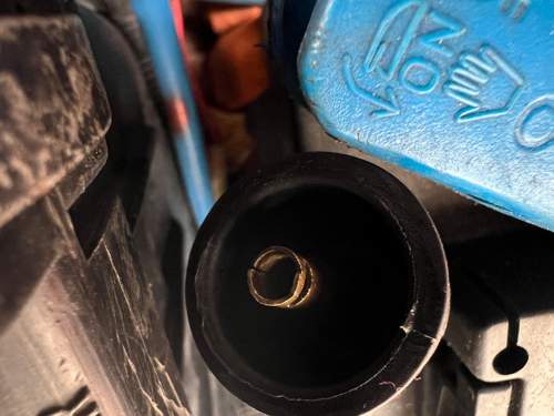

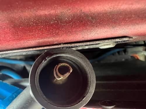

Ich hänge mich hier mal dran (hab aber den 850er).
Auch bei mir seit einigen Wochen Ruckeln und unrunder Lauf. Eher nicht lastabhängig, sondern auch bei geringerer Umdrehungszahl. Auch schon direkt beim Starten. Mittlerweile ca. alle 3 Sekunden Aussetzer, also quasi ständiges Ruckeln.
Zündkerzen gestern gewechselt (original Volvo), ohne Erfolg.
Verteilerkappe, Verteilerfinger und Zündkabel vor ca. 8 Jahren neu.
Zündspule vor ca. 6 Jahren neu.
Wie würdet ihr weiter verfahren? Was wäre jetzt der nächste Schritt?
Ich glaue, dass ich Benzinpumpe und Relais noch nicht gewechselt habe, nur den KS-Filter hab ich mal gewechselt. Passt das zur Symptomatik, dass gefühlt ständig ein Zylinder aussetzt?
Sind die Kabel von Bougicord und die Spule von Bosch?
Andere Hersteller (z.B. Beru) können "schon" wieder im Eimer sein.
Spule auf jeden Fall von Bosch. Das hatte ich selbst gemacht.
Bei den Kabeln bin ich mir nicht sicher. Das lief in der Werkstatt und auf der Rechnung steht keine Bezeichnung.
Erkennt man das an der Farbgebung?
Die sollten beschriftet sein. Meist weißer Aufdruck direkt auf den Kabeln.
Also, es sind Beru-Zündkabel. Würde jetzt also im 2. Schritt den Zündkabelsatz erneuern.
Wie würde es sich äußern, wenn die Benzinpumpe oder das Relais defekt wären?
Eine defekte Lamdasonde würde sicherlich nicht dieses kontinuierliche Ruckeln verursachen, oder?

Nimm bitte Bougicord Zündkabel. Grau, wie vom Zugspitzer gezeigt für 20V Motoren und blau wenn du einen 10V hast.
Lambda denke ich auch nicht.
BPR ist tot oder nicht. Also Wagen fährt oder eben nicht. Und nicht "ein bisschen"
Die Blauen sind bestellt.
Danke euch!
Ich gebe große Hoffnungen drauf und werde berichten.
Kurze Rückmeldung:
Es lag wirklich an den Zündkabeln. Nach 10 Jahren wollten die Beru-Kabel nicht mehr.
Nach Implantation von Bougicord (blau) keine Rhythmusstörungen mehr.
Danke für die Hilfe!
