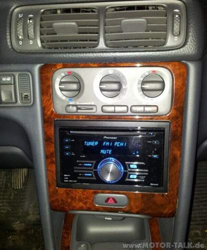

Ich selbst besitze das PIONEER FH P80BT.
Gute Leistung, gute Optik und mit einem normalen Adapter schnell angeschlossen.
Nur ein Tipp. Bei Radios scheiden sich ja die Geister. Aber ich brauchte dringend eines mit BT, da die Polizei mich 2 Mal mit Handy am Ohr erwischt hat...
PIONEER FH P80BT
ist das mit Touch? also die optik finde ich persönlich weltklasse:)
wenn dazu noch die Freisprecheinrichtung vernüftig funktioniert? Ist das mit externem mikro oder mit internem?
Ja. Mit Drück-Touch. :-)
Und mit externem Mikro...

nur kurz für mich, einfach altes Radio raus, iso adapter ans Kabel, ans Pioneer und dann das Pioneer wieder rein und gut ist, was den Einbau anbelangt? keine Blende etc?
Danke für den Link zu deiner Einschätzung

Zum Einbau: Man muss (wie bei allen fremden DD-Radios) die Führungsschienen aus Plastik im Radioschacht abknipsen. Kein Problem.
Dann Adapter einstecken, einschieben, festschrauben - fertig!
Hab mal ein Bild angehängt - nur zur Übersicht... :-D
