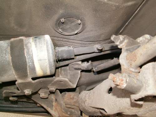

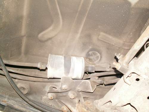

Könnte es vielleicht der Kraftstofffilter sein? Mein C70 ist manchmal nicht angesprungen, bzw. erst nachdem ich den Zündschlüssel mehrmals in Position II gebracht habe. Nach dem Filterwechsel ist das Problem nicht wieder aufgetaucht (ist jetzt zwei Wochen her).
