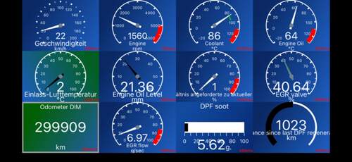

Ich war auch mit ~292Tkm bei Volvo weil eine Kontrolleuchte anhatte. Es war zuerst das Ansaugrohr überm ventildeckel eingerissen. Danach gabs es beim beschleunigen zischgeräusche - unterer druckschlauch eingerissen. Außerdem hatte es am Auspuff schwarze russablagerung und es gab häufige Regeneration (teils nach 50-150km) Volvo hat mir einen Kostenvoranschlag für einen Dpf Erneuerung gemacht.
Am Ende kamen das Ansaugrohr und der Turbo Schlauch neu. Der dpf hat sich erholt und regeneriert jetzt wieder zwischen 800-1200km wie vorher.
Batterie hatte ich 01/24 auch erneuert.
Jetzt bin in schon über 300Tkm. ….Dein Volvo hält noch lange wenn du keinen Unfall hast.
