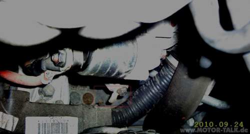

Der Wert beim Startvorgang ist VIEL zu niedrig, damit hättest du selbst beim Benziner Schwierigkeiten. Die Batterie ist definitiv fertig.
Hast du dir das Hauptmassekabel am Motorblock schon mal angeguckt? Dürfte ja beim Diesel nichts anderes sein. Meins siehst du auf dem Bild. Nachdem ich das behoben hatte, zog der Anlasser wesentlich besser durch.
Gruss
zweig20
Massekabel
