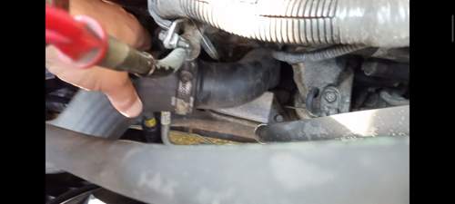

Themenstarteram 2. September 2024 um 14:42
Moin, habe einen dicken Schlauch im Motor gefunden, der unter dem Motor verschwindet, dieser ist offensichtlich am unteren Ende locker.
Sollte es das gewesen sein?
Beste Grüße
Wenn das der Ladeluftschlauch ist (besser mal ein Bild von der Verbindung schicken), wird das wohl zumindest ein Teil der Ursachen für das Motorproblem sein.
Themenstarteram 2. September 2024 um 16:02
Moin, ich hoffe, man kann es erkennen
Der Schlauch fängt vorne an und verschwindet unter dem Motor....
Screenshot-2024-09-02-18-00-36-554-com-miui-videoplayer
Sieht als potentielle Ursache doch schon mal gut aus :-)
Grüße Markus
@DerFriese schrieb am 2. September 2024 um 18:02:24 Uhr:
Das ist der ladeluftschlauch, jep
Wenn der Schlauch locker ist mal die untere Moterverkleidung abbauen(falls vorhanden) . Der starre Schlauch bricht gerne mal an der unteren Befestigung. Oder die Dichtung am Geräuschdämpfer ist durch ,dann bläst er den Ladedruck raus und hat keine Leistung mehr und/oder geht in den Notlauf.
Exakt daran habe ich auch schon gedacht, ist mir insgesamt zweimal passiert beim XC90 D5.

Themenstarteram 7. Oktober 2024 um 8:37
Kurzes Update - Werkstatt sagt, der Ladeluftkühlerschlauch ist unten abgeplatzt und hat dabei irgendwas mit Plastik zerstört. Originalteil ist nur bei Volvo für rund 390,- Euro zu bekommen. Sein Vorschlag: mit einem x-beliebigen Schlauch für 80,- Euro das untenrum zusammenfrickeln und gucken obs hält.
Würde ich erstmal so machen lassen - häufig sind es die Provisorien, die ein Leben lang halten.
