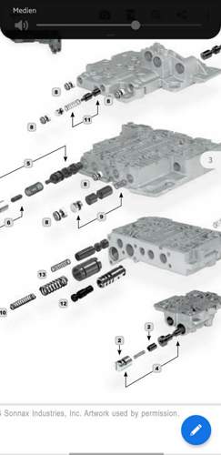

Man vermutet nachdem es auch vom Freundlichen "erlebt" wurde, das es sich um den Automaten handelt.
Berichte weiter wenn das Getriebe nochmals gespühlt worden ist, es könnte sich ein Spahn in einem Ventil befinden ?
Oder riefen in einem Ventil. Hatte ich oft an Prioritäten Ventilen an Gabelstsplern gesehen. Manchnal bekam ich es noch hin, manchmal war eine neue Hydraulikpumpe für ein paar tausen Euro fällig.
Wenn die einmal riefen haben und klemmen, kann man oft nichts mehr machen. Drücke dir die Daumen, denke aber spülen bringt dann auch nichts mehr.
Auch einer der Gründe warum hydrogene Reinheit so wichtig ist. Mit mehr partikeln im öl verschleissen die Ventile eher. Es kann muss aber nicht zwanghaft etwas zwischen hängen, oft klemmen die schon ohne das man etwas mit dem Bloßen Auge sehen kann
Eher Valve Body raus holen und zerlegen und evtl noch Glück haben.
Ventile fühlen ob sie frei gehen oder halt klemmen.
Ich denke die Riefen kann man sehen, manchmal bekommt man es mit Schleifwolle hin und manchmal nicht.
