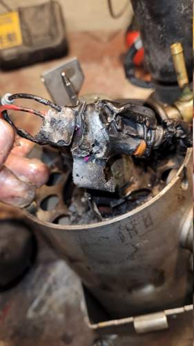

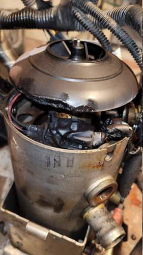

Bei solchen Geräuschen werde ich persönlich in Zukunft vorsichtig sein und die Heizung deaktivieren. Der gesamte Kabelbaum in der Heizung ist durchgebrannt, siehe Foto. Ich habe aber die Ardic, keine Webasto.

Nach deiner Antwort gestern ging mir genau das durch den Kopf, wenn die Druckdose undicht ist, läuft die Suppe ja über die Brennkammer, so wie in deinem Bild. Ich habe noch eine ganze Brenneinheit zuhause die lediglich2 Jahre gelaufen ist. Diese hätte ich zur Not noch zur Hand.

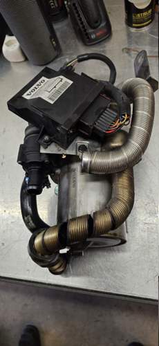

Also ich habe das gute Ding ausgebaut, sieht 1a aus für 180'000km fast kein Russ, nichts angebrannt. Der Druckregler tropft auch nicht. Was aber defekt ist das Auspuffrohr welches über die gasemta Länge gerissen ist und zwar so das der Frischluft Ansaug den ganzen Dreck und Rauch des Auspuffes ansaugt. Evtl kommen die komischen Geräusche davon ( kein sauberes Verbrennen).
Die Zündkerze habe ich auch erneuert.
Nun zum eigentlichen Problem. Ich habe die Heizung wieder verbaut und nicht mit Wasser gefüllt und dann direkt die Heizung gestartet. Das Ding wurde Sauheiss und dann hats beim Ausgleichsbehälter rausgespritzt. Richtig unschön. Hat dann ein wenig verbrannt gerochen. Ich depp hätte erst die Kreisläufe entlüften sollen ( bis Thermostat öffnet) und erst den gesamten Kreislauf entlüften sollen.Hatte einen totalen Blackout
. Das habe ich im Nachgang gemacht und der Motor ist nun wieder entlüftet und heizt schon auf. Die Standheizung habe ich aber deaktiviert via Sicherung, ich weiss nicht ob es besser wöre diese nochmals auszubauen und schauen ob es irgendetwas verkohlt hat.
