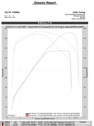

1.Motorsoftware?
Der 140ps soll ja über den Drosselklappenwinkel gedrosselt sein. Maximalleistung bei 4500Umd. Der Motor zieht aber ab 4000 erst richtig los und das sehr frei bis 6000.
Kann ich also dabon ausgehen das hier die 170ps Software drauf ist? Bin bisher noch keinen Vergleichsvolvo gefahren.

Zu 1. Sehr unwahrscheinlich, dass da „Software für 170 PS“ drauf ist. Zwar ist die Motoren-Hardware identisch, aber Software zum Entdrosseln gibt es nicht. Möglich wäre das nur über den Volvo-:) oder zB BSR, beides gegen Geld (und bei Volvo manchmal noch nicht einmal dafür…).
Die Fünfzylinder sind übrigens dafür bekannt, dass sie bis zum mittleren Drehzahlbereich kaum Drehmoment haben und erst ab ca. 4000 U/min loslegen. Der 125 kW-Motor hat zum oberen Drehzahlende etwas mehr Drehmoment und erreicht das Maximum der Leistung etwas früher als der 103 kW-Motor.

Leistung?
Die 140PS-Variante hat eine Vmax von 205 km/h. Also inkl. Tachovorlauf müssten das dann so maximal 215-220 km/h mit Anlauf sein. Läuft er nach Tacho deutlich schneller, dann ist es die 170PS-Version.
Da ich den kleinen 140er erst vor ein paar Wochen zur Probe gefahren bin (ich fahre den Turbo) - untenrum ist der Träge, jenseits der 3000 Umin kommt dann langsam Leben in die Bude, im Vergleich zum Turbo ist er aber eine extrem lahme Kiste (egal bei welcher Drehzahl).
