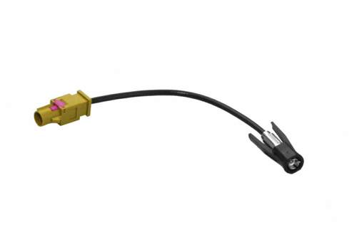

Also: am Concert 2 war hinten der normale Antennenstecker dran und ein kleiner grüner (sieht fast aus wie Navigation, geht zusammen mit dem Antennenstecker weg). Was ist das? Muss das an das RNS-D auch dran (Adapter?) ?
Kann die original Antenne GPS oder ist das nur Radio und GSM?
Brauch die original Antenne eine Phantomspeisung oder gibt's das bei der nicht?

Die Dachantenne im 4B braucht eigentlich immer eine Phantomspeisung - allerdings nicht bei einem Originalradio, was das RNS-D ja ist. Muss natürlich entsprechend codiert werden.

Also das Teil ist original auf meinem Facelift Dach. Heckklappe hatten doch die VFL so einen Gnubbel. Kabel sind alle gezogen, das ist nicht das Problem. Warum RNS-D? Weil's mich n 50er gekostet hat. Reicht mir total aus. Geht ja auch im Grunde nur um den eckigen grünen Stecker der am Concert 2 hinten ungefähr mittig unten angesteckt war. Was ist das? Gruß

Sag ich doch die ganze Zeit meine Antenne ist original . Nu weiß ich aber immer noch nicht, kann die GPS wenn ich original Telefon drin hab?
Steckerbelegung will ich nicht wissen, die habe ich.
Geht um diesen Stecker (siehe Bild)...was ist das und muss der irgendwo an's RNS-D?
Der Stecker müsste dieser sein:
Antennenanschluss (ZF) zum Steuergerät für Antennenauswahl -J515- (ab MJ 02)
Der müsste auch ans RNS-D - auf der Rückseite unten mittig links.
Hier hab ich die Belegung vom RNS-D - ganz oben der erste Link: http://audi.reconty.de/thema.php?board=6&thema=3
Dort ist es Nr. 3
