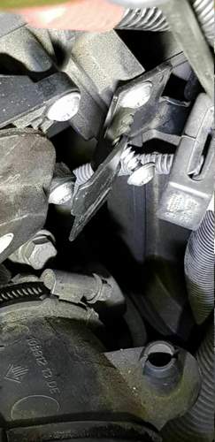

Die größere Disa Klappe ist leicht zu erreichen. Einfach den Luftfilterkastendeckel abnehmen und dann mit 25er Torx die 2 Schrauben der Schlauchhalterung lösen und dann die 4 25er Torx von der Disa raus:cool:

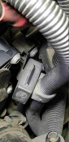

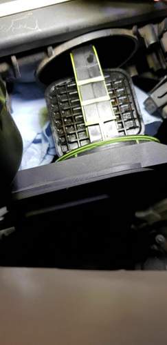

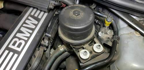

Hier nochmal als Bild:
Rot markiert die große Disa.

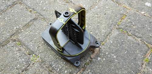

Lufmengenmesser abstecken, Luftfilterdeckel weg (geknipst), den Faltbalg weg (2 Schellen) gelb und grün auf Bild 1
Dann die Schrauben lösen Bild 2
Und die anderen 2 Schrauben siehst du, wenn der Faltbalg weg ist.

Die ich eben beschrieben habe, da kommt man sehr gut selber ran. Die 2te liegt unter der Ansaugbrücke, die muss dann runter! Das ist wesentlich unangenehmer. Habe aber von 1-2 Profis gehört, dass die 2te kleinere Disa selten defekt ist, eher die große! Ich tausche die große selber und ja. Kostenpunkt 250€ Originalteil BMW + Einbau. Man soll aber unbedingt Originalteile nehmen.

Ja, das ist prinzipiell eine Kleinigkeit. Wenn die Schrauben raus sind, ziehst du nur den Stecker ab, steckst den an die neue Disa und schiebst sie wieder rein. Kann man auch nicht verkehrt reinschieben, da ist eine Führung. Danach nur alles wieder zusammenbauen. Beim Preis von 250€ würde ich die aber erst einmal rausholen und schauen, ob die wirklich defekt ist! Meistens dreht sie frei, ist gebrochen oder lose, also ohne Fachwissen selbst festzustellen. Eine funktionierende Disa lässt dich nicht bewegen.

Ganz genau. Wichtig: eine mechanisch korrekt funktionierende Klappe darf sich nicht drehen lassen. Ob sie elektrisch in Ordnung ist, lässt sich meines Wissens auch einfach feststellen. Wenn ich richtig in Erinnerung habe, werden die Klappen immer angesteuert, wenn man die Zündung einschaltet. Also Klappe ausbauen, anschließen und Zündung an. Dann sollte sie komplett durchlaufen.
Bei mir war es so, dass die kleine Klappe nicht mehr lief aber mechanisch in Ordnung war. Die Dichtung des Gehäuses war defekt und dann ist Öl der Ansaugluft ins Gehäuse in dem die Elektronik und der Motor sitzen. Das hat Kriechströme hervorgerufen und die Klappe arbeitete nicht mehr richtig.
