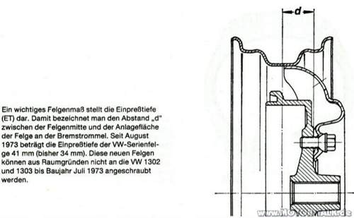

Danke für die Antworten. Nach Eurem Beschrieb, sollte ich es wohl lieber sein lassen wie es ist. Ich habe letzten Frühling neue Alu Felgen 5.5" x 15, ET + 30 (SSP Shels 8 Spoke) montiert. Da hatte ich folgendes Problem. Waren zwei Personen im Käfer, so streifte das Führungsgelenk unten am Felgenrand beim Einschlag (Kurvenfahrt) (siehe Foto). Solche Probleme hätte ich mit der neueren (zwei Punkt) Aufhängung nicht. Darum diese Umbaugedanken. Und ich behaupte für die zweipunkt Aufhängung gibt es eher verstelbare Federbeine.

Geh doch den günstigsten Weg:
Distanzscheiben
Damit kommst du ja wieder etwas weg und unter die Kotflügel sollts ja wohl auch noch passen.
Das Problem ist bei dir halt die Einpresstiefe von 30 mm. Ja, da würde ich Distanzscheiben verwenden.
Gewindefahrwerke gibt es aber für beide Ausführungen, dafür musst du nicht Querlenker und Achsschenkel tauschen. Gewindefahrwerke kommen aus dem Rennsport und der Sinn darin besteht die Radlasten einstellen zu können, die meisten Jungs denken es wäre zum "stufenlosen tiefer legen", klar, das auch, aber der ursprüngliche Sinn ist die Radlasten Einstellung.
Bei 5,5" Felgen mit ET 30 und Einsatz von 195/60/15 Reifen kann es sein, daß die Räder vorn schon am Koti anschleifen (wenn nicht umgebordelt). Bei Verwendung von Distanzscheiben werden sie das ganz bestimmt tun, wenn man nicht gleichzeitig die Kotflügel verbreitert
Ja um wieviel ist denn die Achse der späten 1303er breiter, als bei den ersten?
