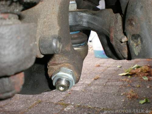

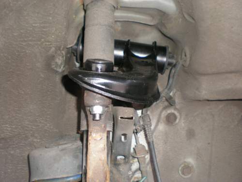

Traggelenk unten
Traggelenk oben

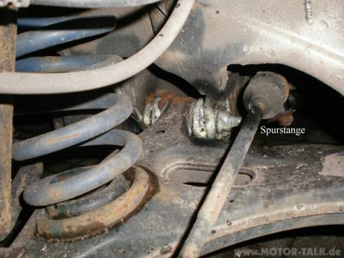

Ein Spurstangenkopf heißt so weil er auf der Spurstange sitzt...

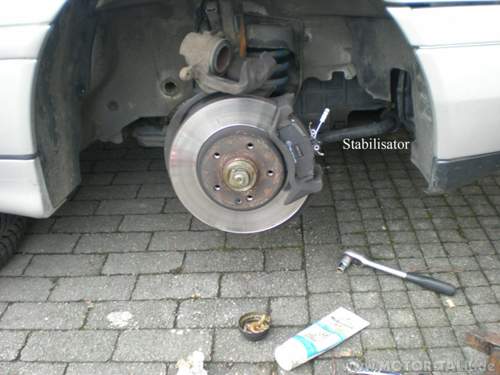

der Stabi ist nur für die Stabilität des Wagens zuständig (Kurvenfahrten u.s.w.)
Die Traggelenke verbinden den Achsschenkel (da wo das Rad dran befestigt wird)
mit der Karosse (oben) über den Dreieckslenker und mit dem Querlenker unten
- siehe dazu auch meine Bilder oben in meinem ersten post
MfG Nico
Spurstange
Stabilisator

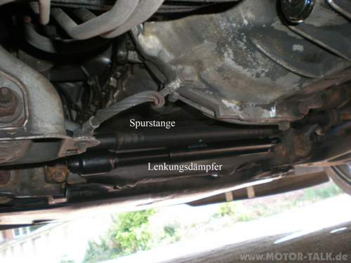

Lenkungsdaempfer

Am besten auf einer Bühne, ich habe es aber auch schon nur mit angehobenem Vorderwagen auf sichern Böcken gemacht. Dazu braucht man keine Anleitung. Der Dämpfer ist quer zur Fahrtrichtung hinter dem untererem Vorderachsträger verbaut und nur mit zwei Schrauben befestigt. Gegebenenfalls muss die untere Motorverkleidung noch vorher abgebaut werden.
